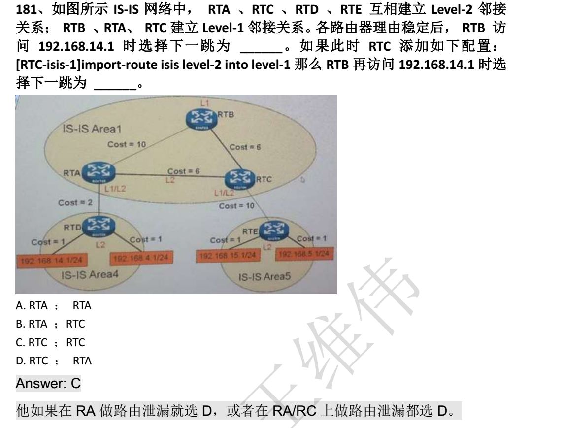

题中不是通过RTC做了路由泄露吗??怎么题目还是都选C
粉丝:113人 关注:1人
RTC没有路由渗透时,RTB通过缺省路由访问14网段,缺省情况下,Level 1路由器只将前往其他区域的报文发往最近的level 1-2路由器。RTB到RTC的开销更低,所以选RTC。
RTC路由渗透后,RTC将level 2的路由重发布到level,RTB从RTC学习到了明细路由,报文转发选择RTC
