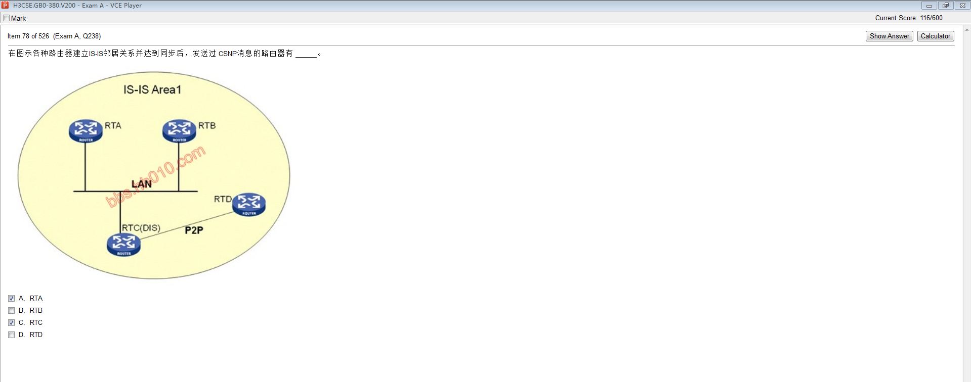

这个答案是不是有问题啊,答案写RTA也发CSNP,是对的吗?
粉丝:3人 关注:0人
在广播网络上,CSNP由DIS定期发送;在点到点链路上,CSNP只在第一次建立邻接关系时发送。
点到点环境下路由器都发过CSNP吧,我感觉D也发过

那么我是怀疑RTA不是DIS,但是答案把它选上了,不知道对不对
abc123 发表时间:2018-09-09
感觉只有C,
