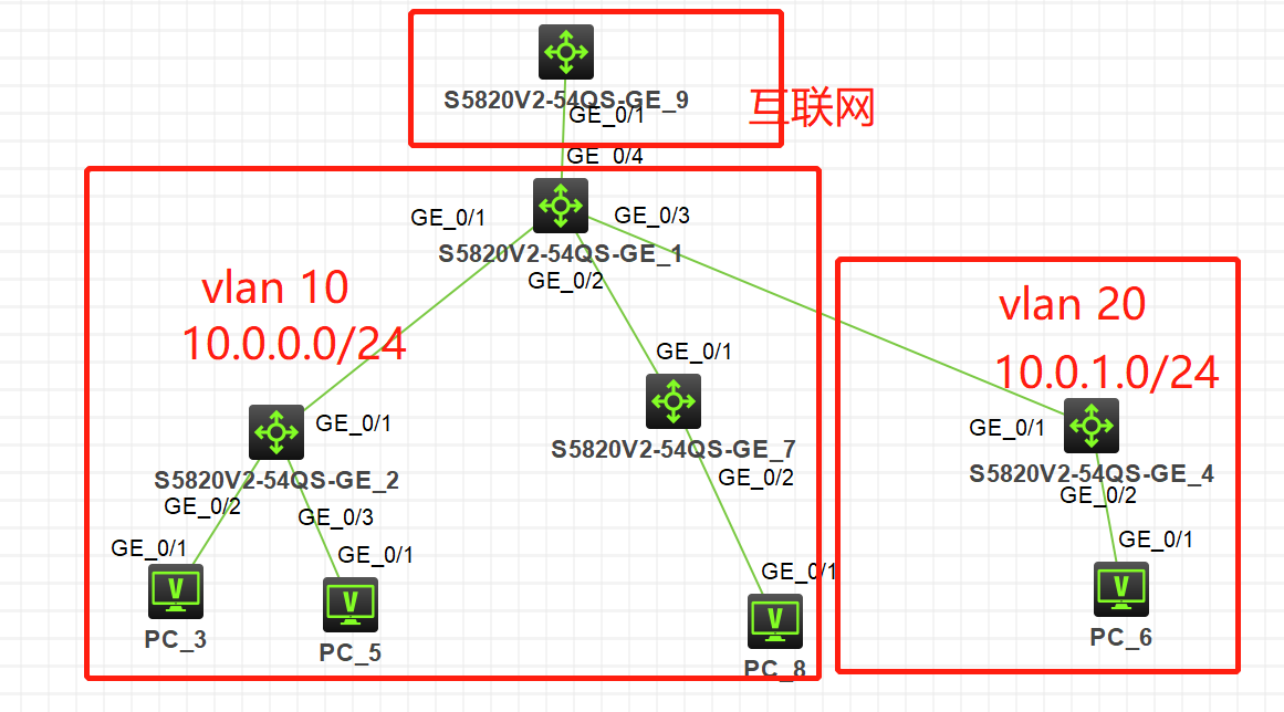

需要做到vlan 10和vlan20的用户网络隔离
网关都在SW1上,配置如下。
这样直接将vlan10和vlan20的b类地址直接deny掉,就在vlan10网关下放通vlan10的网关地址,会不会对二层的一些功能有影响,我知道二层互访是mac,有没有一些二层功能需要网段内通信的
acl adv 3000
 rule 0 permit ip source 10.0.0.0 0.0.0.255 destination 10.0.0.254 0 (1 times matched)
 rule 1 deny ip source 10.0.0.0 0.0.255.255 destination 10.0.0.0 0.0.255.255
 [H3C]dis cu int vlan 10
 # interface Vlan-interface10
 ip address 10.0.0.254 255.255.255.0
 packet-filter 3000 inbound
 [H3C]dis cu int vlan 20
 # interface Vlan-interface20
 ip address 10.0.1.254 255.255.255.0

二层的不受影响
您好,二层的要隔离的话,使用端口隔离就行
