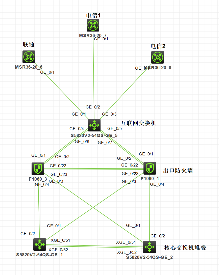

三根外网如何做RBM?
联通和电信1做出链路负载均衡根据运营商选路,电信2只做NAT SERVER,防火墙上联互联网交换机,防火墙口为三层口,交换机为防火墙接口做ACCESS,请问这种组网防火墙如何配置RBM能实现吗?

互联网交换机就是前置交换机,请问这种组网可以实现吗?
zhiliao_sG9kiK 发表时间:2022-08-12
可以
叫我靓仔 发表时间:2022-08-12

(4)     配置Device A
a.     配置接口IPv4地址
# 根据组网图中规划的信息,配置各接口的IPv4地址,具体配置步骤如下。
<DeviceA> system-view
[DeviceA] interface gigabitethernet 1/0/1
[DeviceA-GigabitEthernet1/0/1] ip address 2.1.1.1 255.255.255.0
[DeviceA-GigabitEthernet1/0/1] quit
请参考以上步骤配置其他接口的IP地址,具体配置步骤略。
b.     配置接口加入安全域。
# 请根据组网图中规划的信息,将接口加入对应的安全域,具体配置步骤如下。
[DeviceA] security-zone name untrust
[DeviceA-security-zone-Untrust] import interface gigabitethernet 1/0/1
[DeviceA-security-zone-Untrust] quit
[DeviceA] security-zone name trust
[DeviceA-security-zone-Trust] import interface gigabitethernet 1/0/2
[DeviceA-security-zone-Trust] quit
c.     配置OSPF,保证路由可达
# 配置设备上的OSPF功能,OSPF协议自身的链路开销值建议保持默认配置即可。
[DeviceA] router id 2.1.1.1
[DeviceA] ospf
[DeviceA-ospf-1] area 0
[DeviceA-ospf-1-area-0.0.0.0] network 2.1.1.0 0.0.0.255
[DeviceA-ospf-1-area-0.0.0.0] network 10.1.1.0 0.0.0.255
[DeviceA-ospf-1-area-0.0.0.0] quit
[DeviceA-ospf-1] quit
d.     配置安全策略,允许所需的业务报文通过
此部分安全策略只需在主管理设备配置,HA组网完成后,从管理设备会自动同步这些安全策略配置信息。
# 配置名称为trust-untrust的安全策略规则,使20.1.1.0/24网段的内网用户可以主动访问Internet,但是Internet上的用户不能访问内网,具体配置步骤如下。
[DeviceA] security-policy ip
[DeviceA-security-policy-ip] rule name trust-untrust
[DeviceA-security-policy-ip-3-trust-untrust] source-zone trust
[DeviceA-security-policy-ip-3-trust-untrust] destination-zone untrust
[DeviceA-security-policy-ip-3-trust-untrust] source-ip-subnet 20.1.1.0 24
[DeviceA-security-policy-ip-3-trust-untrust] action pass
[DeviceA-security-policy-ip-3-trust-untrust] quit
# 配置安全策略规则,允许OSPF协议报文通过,保证OSPF邻居的建立和路由的学习。
[DeviceA-security-policy-ip] rule name ospf1
[DeviceA-security-policy-ip-4-ospf1] source-zone trust
[DeviceA-security-policy-ip-4-ospf1] destination-zone local
[DeviceA-security-policy-ip-4-ospf1] service ospf
[DeviceA-security-policy-ip-4-ospf1] action pass
[DeviceA-security-policy-ip-4-ospf1] quit
[DeviceA-security-policy-ip] rule name ospf2
[DeviceA-security-policy-ip-5-ospf2] source-zone local
[DeviceA-security-policy-ip-5-ospf2] destination-zone trust
[DeviceA-security-policy-ip-5-ospf2] service ospf
[DeviceA-security-policy-ip-5-ospf2] action pass
[DeviceA-security-policy-ip-5-ospf2] quit
[DeviceA-security-policy-ip] rule name ospf3
[DeviceA-security-policy-ip-6-ospf3] source-zone untrust
[DeviceA-security-policy-ip-6-ospf3] destination-zone local
[DeviceA-security-policy-ip-6-ospf3] service ospf
[DeviceA-security-policy-ip-6-ospf3] action pass
[DeviceA-security-policy-ip-6-ospf3] quit
[DeviceA-security-policy-ip] rule name ospf4
[DeviceA-security-policy-ip-7-ospf4] source-zone local
[DeviceA-security-policy-ip-7-ospf4] destination-zone untrust
[DeviceA-security-policy-ip-7-ospf4] service ospf
[DeviceA-security-policy-ip-7-ospf4] action pass
[DeviceA-security-policy-ip-7-ospf4] quit
[DeviceA-security-policy-ip] quit
e.     配置高可靠性
# 配置Track项监控接口状态。
[DeviceA] track 1 interface gigabitethernet 1/0/1
[DeviceA-track-1] quit
[DeviceA] track 2 interface gigabitethernet 1/0/2
[DeviceA-track-2] quit
# 使用两台Device进行HA组网,Device A作为主设备,Device B作为备设备。当Device A或其链路发生故障时,由Device B接替Device A继续工作,保证业务不中断。
[DeviceA] remote-backup group
[DeviceA-remote-backup-group] remote-ip 10.2.1.2
[DeviceA-remote-backup-group] local-ip 10.2.1.1
[DeviceA-remote-backup-group] >gigabitethernet 1/0/3
[DeviceA-remote-backup-group] device-role primary
RBM_P[DeviceA-remote-backup-group] undo backup-mode
RBM_P[DeviceA-remote-backup-group] hot-backup enable
RBM_P[DeviceA-remote-backup-group] configuration auto-sync enable
RBM_P[DeviceA-remote-backup-group] configuration sync-check interval 12
# 开启HA调整备设备上动态路由协议OSPF的开销值功能,并以绝对方式对外通告开销值,绝对值为6000。
RBM_P[DeviceA-remote-backup-group] adjust-cost ospf enable absolute 6000
# 配置HA与序号为1和2的Track项联动。
RBM_P[DeviceA-remote-backup-group] track 1
RBM_P[DeviceA-remote-backup-group] track 2
RBM_P[DeviceA-remote-backup-group] quit
f.     配置安全业务
# 以上有关HA的配置部署完成后,可以配置各种安全业务。对于HA支持配置信息备份的功能模块仅需要在此主管理设备上(Device A)进行配置即可。

(2)     配置全局NAT
在此配置举例中,仅需要在主管理设备Device A上进行NAT的相关配置,Device A上的NAT配置会自动同步到从管理设备Device B。
# 配置NAT地址组1,其地址成员范围为2.1.1.5到2.1.1.7,并与VRRP备份组1绑定。
RBM_P<DeviceA> system-view
RBM_P[DeviceA] nat address-group 1
RBM_P[DeviceA-address-group-1] address 2.1.1.5 2.1.1.7
RBM_P[DeviceA-address-group-1] vrrp vrid 1
RBM_P[DeviceA-address-group-1] quit
# 配置NAT地址组2,其地址成员范围为2.1.1.8到2.1.1.10,并与VRRP备份组2绑定。
RBM_P[DeviceA] nat address-group 2
RBM_P[DeviceA-address-group-2] address 2.1.1.8 2.1.1.10
RBM_P[DeviceA-address-group-2] vrrp vrid 2
RBM_P[DeviceA-address-group-2] quit
# 创建全局NAT规则rule1,使用地址组1中的地址对10.1.1.1/25网段用户访问Internet的流量进行源地址转换,并在转换过程中使用端口信息。
RBM_P[DeviceA] nat global-policy
RBM_P[DeviceA-nat-global-policy] rule name rule1
RBM_P[DeviceA-nat-global-policy-rule1] source-zone Trust
RBM_P[DeviceA-nat-global-policy-rule1] destination-zone Untrust
RBM_P[DeviceA-nat-global-policy-rule1] source-ip subnet 10.1.1.1 25
RBM_P[DeviceA-nat-global-policy-rule1] action snat address-group 1 vrrp 1
RBM_P[DeviceA-nat-global-policy-rule1] quit
# 创建全局NAT规则rule2,使用地址组2中的地址对10.1.1.129/25网段用户访问Internet的流量进行源地址转换,并在转换过程中使用端口信息。
RBM_P[DeviceA-nat-global-policy] rule name rule2
RBM_P[DeviceA-nat-global-policy-rule2] source-zone Trust
RBM_P[DeviceA-nat-global-policy-rule2] destination-zone Untrust
RBM_P[DeviceA-nat-global-policy-rule2] source-ip subnet 10.1.1.129 25
RBM_P[DeviceA-nat-global-policy-rule2] action snat address-group 2 vrrp 2
RBM_P[DeviceA-nat-global-policy-rule2] quit
RBM_P[DeviceA-nat-global-policy] quit
4. 验证配置
# 以上配置完成后,内网主机Host 1能够通过Device A访问Internet。在Device A设备上查看如下显示信息,可以看到内网主机访问外网时生成的NAT会话信息。
RBM_P[DeviceA] display nat session verbose
Slot 1:
Initiator:
  Source      IP/port: 10.1.1.100/52082
  Destination IP/port: 202.38.1.10/80
  DS-Lite tunnel peer: -
  VPN instance/VLAN ID/Inline ID: -/-/-
  Protocol: TCP(6)
  Inbound interface: GigabitEthernet1/0/2
  Source security zone: Trust
Responder:
  Source      IP/port: 202.38.1.10/80
  Destination IP/port: 2.1.1.5/1036
  Protocol: TCP(6)
  Inbound interface: GigabitEthernet1/0/1
  Source security zone: Untrust
State: TCP_ESTABLISHED
Application: HTTP
Rule ID: 2
Rule name: 3
Start time: 2019-1-29 16:16:59  TTL: 9995s
Initiator->Responder:          551 packets      32547 bytes
Responder->Initiator:          956 packets    1385514 bytes
Total sessions found: 1
# 以上配置完成后,内网主机Host 3能够通过Device B访问Internet。在Device B设备上查看如下显示信息,可以看到内网主机访问外网时生成的NAT会话信息。
RBM_S[DeviceB] display nat session verbose
Slot 1:
Initiator:
  Source      IP/port: 10.1.1.200/52082
  Protocol: TCP(6)
  Inbound interface:
Responder:
  Destination IP/port: 2.1.1.8/1036
  Protocol: TCP(6)
  Inbound interface:
Application: HTTP
Rule ID: 2
Rule name: 3
Start time: 2019-1-29 16:17:59  TTL: 9995s

  Keepalive interval: 1s
  Keepalive count: 10
  Configuration consistency check interval: 12 hour
  Configuration consistency check result: Not Performed
  Configuration backup status: Auto sync enabled
  Session backup status: Hot backup enabled
  Uptime since last switchover: 0 days, 3 hours, 11 minutes
  Switchover records:
    Time                     Status change        Cause
    2021-06-22 13:33:33      Initial to Active    Interface status changed
# 以上配置完成后,通过执行以下显示命令可查看VRRP备份组的状态信息。
RBM_S[DeviceB] display vrrp ipv6
IPv6 Virtual Router Information:
 Running mode      : Standard
 RBM control channel is established
   IPv6 VRRP active group status : Backup
   IPv6 VRRP standby group status: Backup
 Total number of virtual routers : 2
 Interface          VRID  State        Running Adver   Auth     Virtual
                                       Pri     Timer   Type        IP
 GE1/0/1            1     Backup       100     100     None     FE80::3:3
 GE1/0/2            1     Backup       100     100     None     FE80::1:3
# 在安全域Trust与Untrust的安全策略上开启记录日志功能后,当内网Host与Internet之间有流量经过时,Device A上会有日志生成,而Device B上没有日志生成。
1.23.2  HA联动路由三层双主直路组网典型配置举例
1. 组网需求
如图1-30所示,某公司以Device作为网络边界安全防护设备,连接公司内部网络和Internet。Device的上、下行业务接口均为三层接口,上下行连接路由器,Device与路由器之间运行OSPFv3协议。为提高业务稳定性,使用两台Device进行HA组网,需要两台Device同时处理业务,提高业务处理能力。但是当Device A或其链路发生故障时,Device B可以接替Device A继续工作,保证业务不会中断。
2. 组网图
图1-30 HA联动路由三层双主直路组网图
3. 配置步骤
(1)     确保主备设备的软硬件环境一致
# 在配置HA功能之前,请先保证主/备设备的硬件环境和软件环境的一致性。
(2)     配置Router A
# 配置接口GigabitEthernet1/0/7的IPv6地址为3003::2/64。
# 配置接口GigabitEthernet1/0/8的IPv6地址为3004::2/64。
# 配置OSPFv3路由协议,保证路由可达,具体步骤略。
# 配置IP转发模式为逐流的负载分担方式。
(3)     配置Router B
# 配置接口GigabitEthernet1/0/7的IPv6地址为3001::2/64。
# 配置接口GigabitEthernet1/0/8的IPv6地址为3002::2/64。
(4)     配置Device A
a.     配置接口IPv6地址
# 根据组网图中规划的信息,配置各接口的IPv6地址,具体配置步骤如下。
[DeviceA-GigabitEthernet1/0/1] ipv6 address 3003::1/64
[DeviceA-GigabitEthernet1/0/1] ipv6 address auto link-local
b.     配置接口加入安全域。
c.     配置OSPFv3,保证路由可达
# 配置设备上的OSPFv3功能,OSPFv3协议自身的链路开销值建议保持默认配置即可。
[DeviceA] ospfv3 1
[DeviceA-ospfv3-1] router-id 2.1.1.1
[DeviceA-ospfv3-1] quit
[DeviceA-GigabitEthernet1/0/1] ospfv3 1 area 0
[DeviceA] interface GigabitEthernet1/0/2
[DeviceA-GigabitEthernet1/0/2] ospfv3 1 area 0
[DeviceA-GigabitEthernet1/0/2] quit
[DeviceA] security-policy ipv6
[DeviceA-security-policy-ipv6] rule name trust-untrust
[DeviceA-security-policy-ipv6-3-trust-untrust] source-zone trust
[DeviceA-security-policy-ipv6-3-trust-untrust] destination-zone untrust
[DeviceA-security-policy-ipv6-3-trust-untrust] source-ip-subnet 2001::0 64
[DeviceA-security-policy-ipv6-3-trust-untrust] action pass
[DeviceA-security-policy-ipv6-3-trust-untrust] quit
[DeviceA-security-policy-ipv6] rule name ospf1
[DeviceA-security-policy-ipv6-4-ospf1] source-zone trust
[DeviceA-security-policy-ipv6-4-ospf1] destination-zone local
[DeviceA-security-policy-ipv6-4-ospf1] service ospf
[DeviceA-security-policy-ipv6-4-ospf1] action pass
[DeviceA-security-policy-ipv6-4-ospf1] quit
[DeviceA-security-policy-ipv6] rule name ospf2
[DeviceA-security-policy-ipv6-5-ospf2] source-zone local
[DeviceA-security-policy-ipv6-5-ospf2] destination-zone trust
[DeviceA-security-policy-ipv6-5-ospf2] service ospf
[DeviceA-security-policy-ipv6-5-ospf2] action pass
[DeviceA-security-policy-ipv6-5-ospf2] quit
[DeviceA-security-policy-ipv6] rule name ospf3
[DeviceA-security-policy-ipv6-6-ospf3] source-zone untrust
[DeviceA-security-policy-ipv6-6-ospf3] destination-zone local
[DeviceA-security-policy-ipv6-6-ospf3] service ospf
[DeviceA-security-policy-ipv6-6-ospf3] action pass
[DeviceA-security-policy-ipv6-6-ospf3] quit
[DeviceA-security-policy-ipv6] rule name ospf4
[DeviceA-security-policy-ipv6-7-ospf4] source-zone local
[DeviceA-security-policy-ipv6-7-ospf4] destination-zone untrust
[DeviceA-security-policy-ipv6-7-ospf4] service ospf
[DeviceA-security-policy-ipv6-7-ospf4] action pass
[DeviceA-security-policy-ipv6-7-ospf4] quit
[DeviceA-security-policy-ipv6] quit
e.     配置高可靠性
# 配置Track项监控接口状态。
# 使用两台Device进行HA组网,需要两台Device同时处理业务,提高业务处理能力。但是当Device A或其链路发生故障时,Device B可以接替Device A继续工作,保证业务不会中断。
[DeviceA-remote-backup-group] remote-ipv6 3005::2
[DeviceA-remote-backup-group] local-ipv6 3005::1
[DeviceB-remote-backup-group] >gigabitethernet 1/0/3
RBM_P[DeviceA-remote-backup-group] backup-mode dual-active
RBM_P[DeviceA-remote-backup-group] delay-time 1
# 开启HA调整备设备上动态路由协议OSPFv3的开销值功能,并以绝对方式对外通告开销值,绝对值为6000。
RBM_P[DeviceA-remote-backup-group] adjust-cost ospfv3 enable absolute 6000
f.     配置安全业务
(5)     配置Device B
a.     配置接口IPv6地址
<DeviceB> system-view
[DeviceB] interface gigabitethernet 1/0/1
[DeviceB-GigabitEthernet1/0/1] ipv6 address 3004::1/64
[DeviceB-GigabitEthernet1/0/1] ipv6 address auto link-local
[DeviceB-GigabitEthernet1/0/1] quit
b.     配置接口加入安全域。
[DeviceB] security-zone name untrust
[DeviceB-security-zone-Untrust] import interface gigabitethernet 1/0/1
[DeviceB-security-zone-Untrust] quit
[DeviceB] security-zone name trust
[DeviceB-security-zone-Trust] import interface gigabitethernet 1/0/2
[DeviceB-security-zone-Trust] quit
c.     配置OSPFv3,保证路由可达
[DeviceB] ospfv3 1
[DeviceB-ospfv3-1] router-id 3.1.1.1
[DeviceB-ospfv3-1] quit
[DeviceB-GigabitEthernet1/0/1] ospfv3 1 area 0
[DeviceB] interface GigabitEthernet1/0/2
[DeviceB-GigabitEthernet1/0/2] ospfv3 1 area 0
[DeviceB-GigabitEthernet1/0/2] quit
d.     配置高可靠性
# 配置Track项监控接口状态。
[DeviceB] track 1 interface gigabitethernet 1/0/1
[DeviceB-track-1] quit
[DeviceB] track 2 interface gigabitethernet 1/0/2
[DeviceB-track-2] quit
[DeviceB] remote-backup group
[DeviceB-remote-backup-group] remote-ipv6 3005::1
[DeviceB-remote-backup-group] local-ipv6 3005::2
[DeviceB-remote-backup-group] device-role secondary
RBM_S[DeviceB-remote-backup-group] backup-mode dual-active
RBM_S[DeviceB-remote-backup-group] hot-backup enable
RBM_S[DeviceB-remote-backup-group] configuration auto-sync enable
RBM_S[DeviceB-remote-backup-group] configuration sync-check interval 12
RBM_S[DeviceB-remote-backup-group] delay-time 1
RBM_S[DeviceB-remote-backup-group] adjust-cost ospfv3 enable absolute 6000
RBM_S[DeviceB-remote-backup-group] track 1
RBM_S[DeviceB-remote-backup-group] track 2
RBM_S[DeviceB-remote-backup-group] quit
(6)     配置Host
# 配置Host的默认网关为2002::1。
4. 验证配置
(1)     Device A
# 以上配置完成后,通过执行以下显示命令可查看HA配置已生效,HA通道已建立。
RBM_P[DeviceA] display remote-backup-group status
Remote backup group information:
  Backup mode: Dual-active
  Device management role: Primary
  Device running status: Active
  Data channel interface: GigabitEthernet1/0/3
  Local IPv6: 3005::1
  Remote IPv6: 3005::2    Destination port: 60064
  Control channel status: Connected
  Keepalive count: 10
  Delay-time: 1 min
  Switchover records:
# 以上配置完成后,通过查看Device A的OSPFv3路由信息,可看到Device A的Cost值与Device B相同,上下行流量会在Device A和Device B之间进行负载分担。
RBM_P[DeviceA] display ospfv3 interface
               OSPFv3 Process 1 with Router ID 2.1.1.1
 Area: 0.0.0.0
 ID      State    Cost  Pri DR              BDR             Ins Name
 2       DR       1     1   2.1.1.1         1.1.1.1         0   GE1/0/1
 3       BDR      1     1   4.1.1.1         2.1.1.1         0   GE1/0/2
(2)     Device B
RBM_S[DeviceB] display remote-backup-group status
  Device management role: Secondary
  Local IPv6: 3005::2
  Remote IPv6: 3005::1    Destination port: 60064
  Keepalive count: 10
  Delay-time: 1 min
  Switchover records:
# 以上配置完成后,通过查看Device B的OSPFv3路由信息,可看到Device B的Cost值与Device A相同,上下行流量会在Device A和Device B之间进行负载分担。
RBM_S[DeviceB] display ospfv3 interface
               OSPFv3 Process 1 with Router ID 3.1.1.1
 Area: 0.0.0.0
 2       DR       1     1   3.1.1.1         1.1.1.1         0   GE1/0/1
 3       BDR      1     1   4.1.1.1         3.1.1.1         0   GE1/0/2
