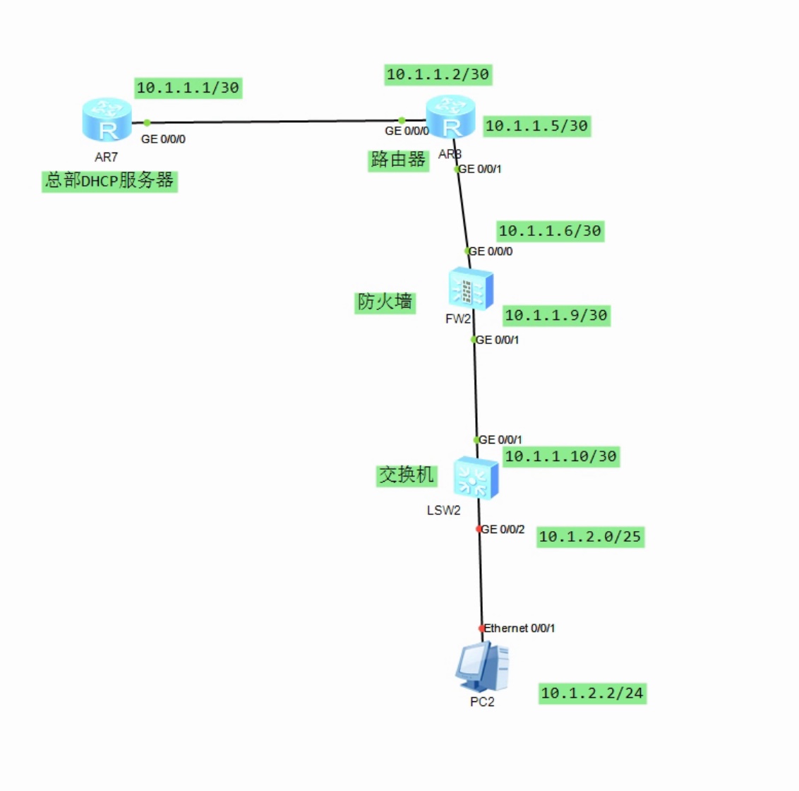

路由器:msr3620-xs
防火墙:f1000-ai-10
交换机:s5560s-28p-ei
DHCP在总公司通过专线连接到分公司,请问如何配置能让PC机直接从总公司DHCP服务器获取I P地址

可以做dhcp中继 指定dhcp服务器获取ip
能给下具体配置嘛?我只会给几个接口配地址 其他不会了
thexx 发表时间:2022-08-12 更多>>
再分公司网关上配置dhcp 中继
