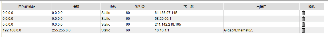

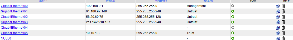

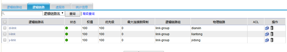

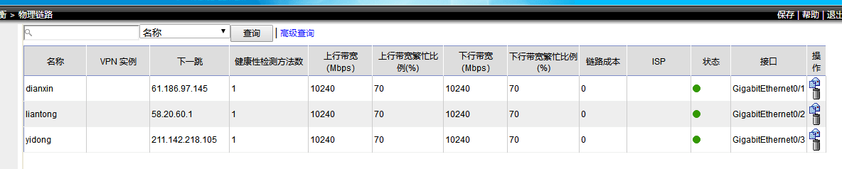

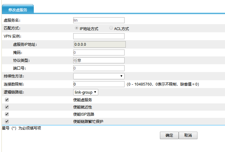

F100-E-G,三线接入做负载均衡,始终没有效果,外网仍然时通时断
2018-09-09提问
  • 1收藏,2544浏览
hito 零段
已经折腾了好几天了,始终不知道问题到底在哪,求各位大神帮忙

调度算法用出方向看看呢
可以看看h3c官网案例
http://www.h3c.com/cn/d_201601/911780_30005_0.htm#_Toc440360583
那这个其他暂时没看出配置有啥问题,呵呵
sunny 发表时间:2018-09-09 更多>>
调度算法改成出方向了,也没用。
hito 发表时间:2018-09-09
你这个是不某条线路有问题呢?
现在三条线路,单独用任何一根,都很正常,只要接两个以上,就会断断续续

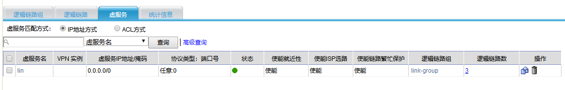

调度算法改成轮询看下,就近性、ips,繁忙比取消测试看下,其他好像没看出什么问题
唉,还是不行啊
那这个其他暂时没看出配置有啥问题,呵呵
粉丝:27人 关注:0人
虚服务那里把就近性和链路繁忙关了。
