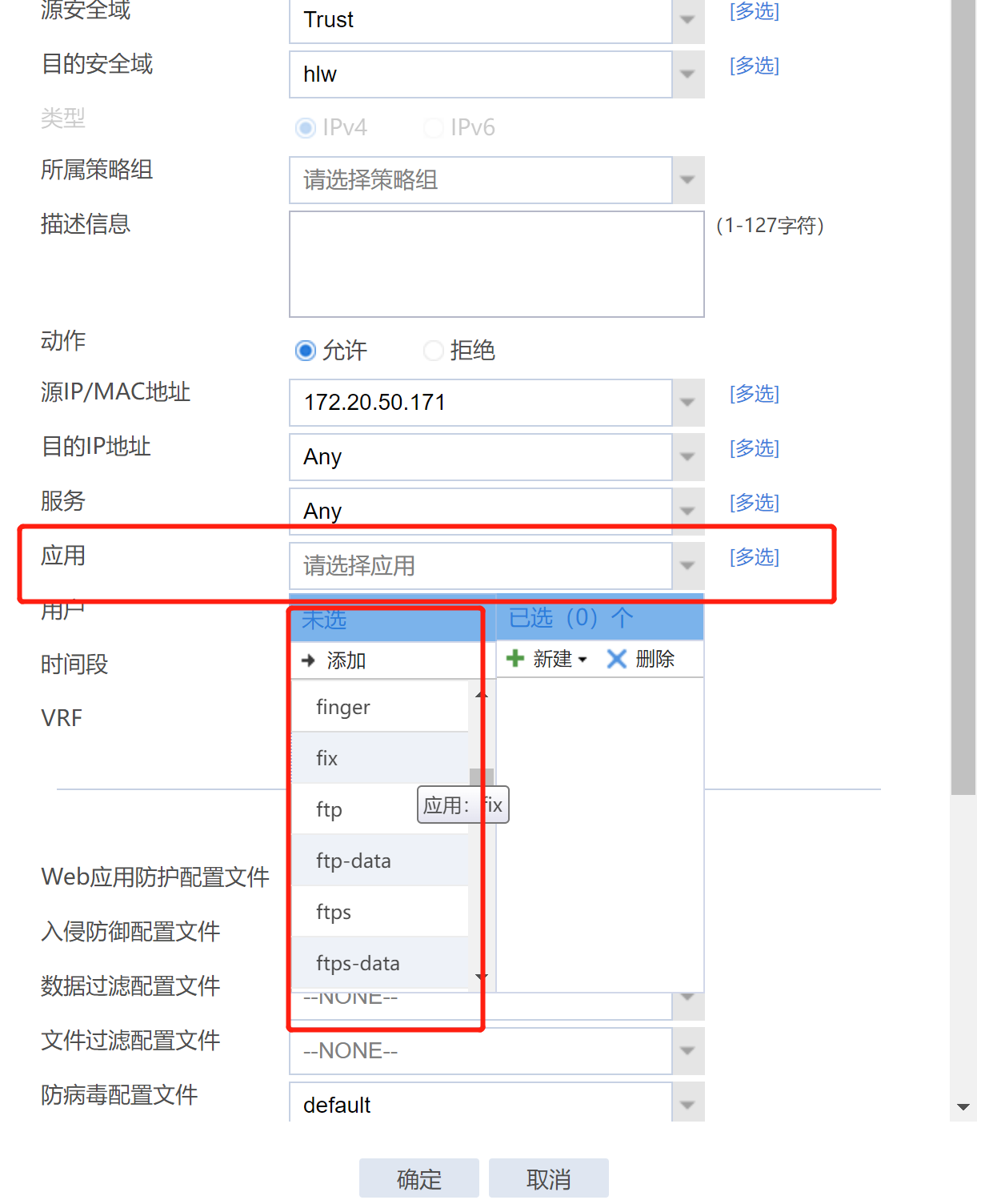

这个防火墙策略应用是干嘛用的

就是识别应用的
比如只想控制qq这个特定应用就可通过应用来标识。
不过特定应用流量可能涉及选配的应用特征库授权,否则可能导致应用识别不正确导致策略不生效。
应用就是比如80端口,默认是HTTP,这里的FTP,默认是20 21,你如果自定义,就不能选则会个了,这个里面就是不用你自己定义端口
