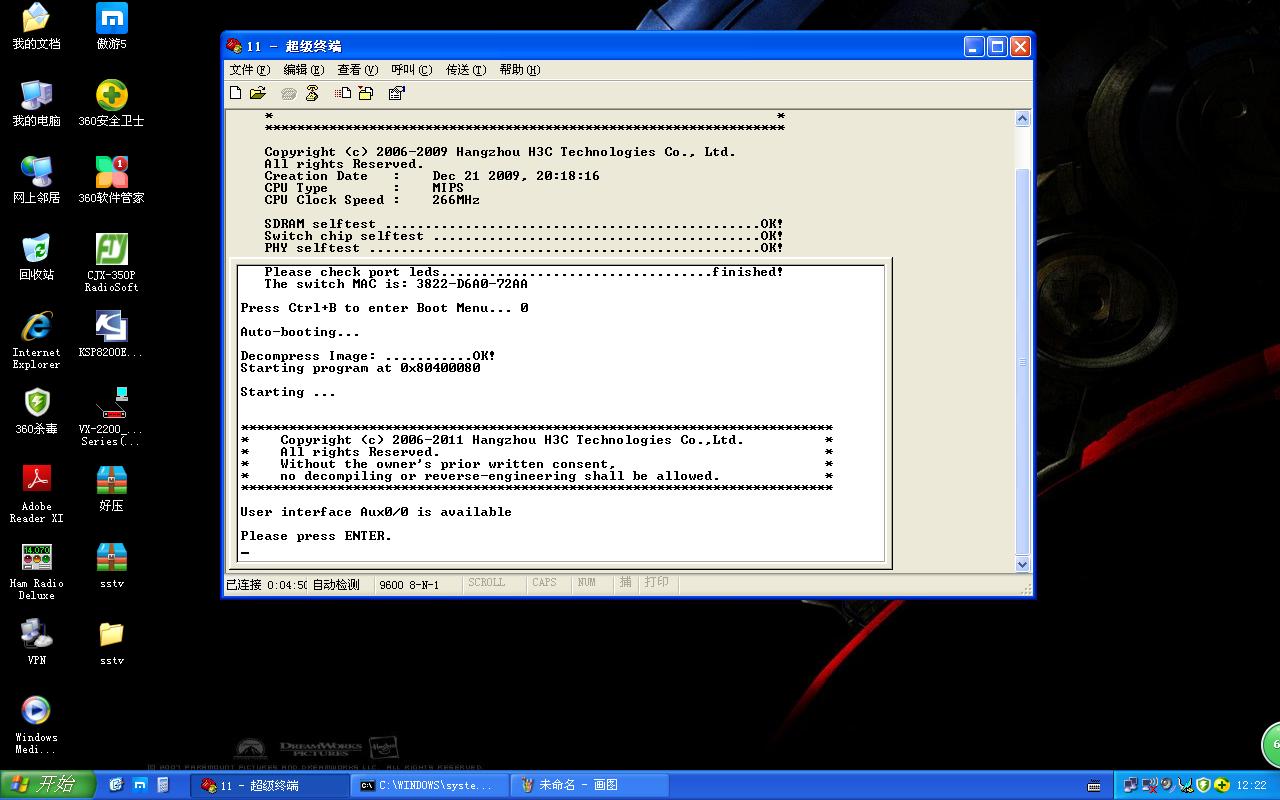

单位在用的两台交换机,发现4个光口和24个电口不通,也不知道WEB管理的IP地址,现在需要用到光口了,所以想恢复一下出厂设置,把所有配置都删掉,恢复出厂的IP(192.168.0.233)和用户名密码,但是Console通过超级终端连接后不会设置了,请各位老师大侠们帮帮忙,指导一下,如果可以的话帮忙远程搞一下也行,没有别的要求,只行把24个电口和4个光口划在一起,可以互相通信就行。谢谢!!

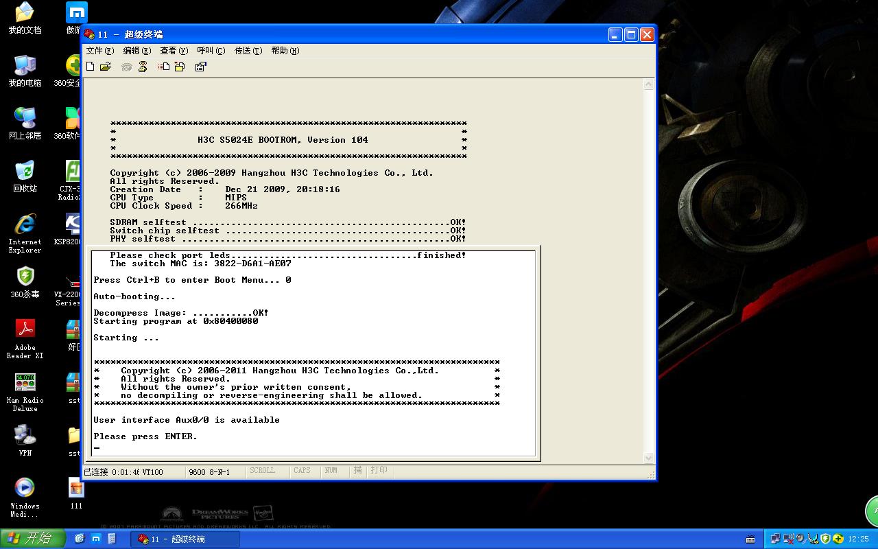

下面是2台交换机自检信息。自检完后按回车没反应,貌似需要输入用户名和密码,是隐藏的,看不到,但是不知道用户名和密码是多少。

敲回车后能执行命令吗?在尖括号视图下,执行如下命令重启,加粗的字符是需要你执行的命令。
<H3C>reset saved-configuration
The saved configuration file will be erased. Are you sure? [Y/N]:y
Configuration file in flash is being cleared. Please wait ... ..... MainBoard: Configuration file is cleared.
<H3C>reb
<H3C>
reboot Start to check configuration with next startup configuration file, please wait.........DONE! This command will reboot the device. Current configuration will be lost, save current configuration? [Y/N]:n
This command will reboot the device. Continue? [Y/N]:y
