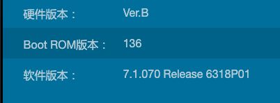

使用不同信号源设备,输入交换机8个UDP组播节目流(每个38M左右),使用服务器接收上述8个组播,服务器解码出来的节目马赛克(丢包)严重。使用其他品牌交换机,包括10年前的TP-link普通千兆交换机进行测试,均无问题。已经打开交换机IGMP-snopping功能。
已经升级到S5000V3_EI-CMW710-R6328P03版本

单播ping丢包吗?不丢的话沿途做个流统看看
系统组网比较简单,只是通过交换机做了个数据交换,信源设备和接收设备都只接入了交换机,没有其他的链路
