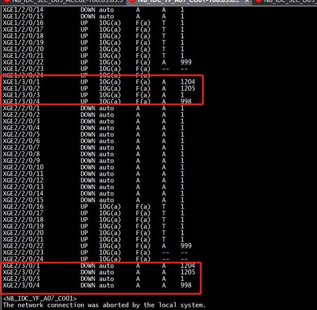

LSQM1FWDSC0防火墙板卡插上以后一直绿灯快闪持续了一个多小时,console进去没输出

LSQM1FWDSC0防火墙板卡插上以后一直绿灯快闪(官方说是正在加载软件)持续了一个多小时,console进去没输出

你检查一下这个板卡和你的交换机、软件版本是否配套,console 连接在交换主控上,插入板卡的时候有什么提示?

您好交换机是H3C S7503X-7624P15 Version 7.1.070, Release 7624P15 请问怎么看是否配套
