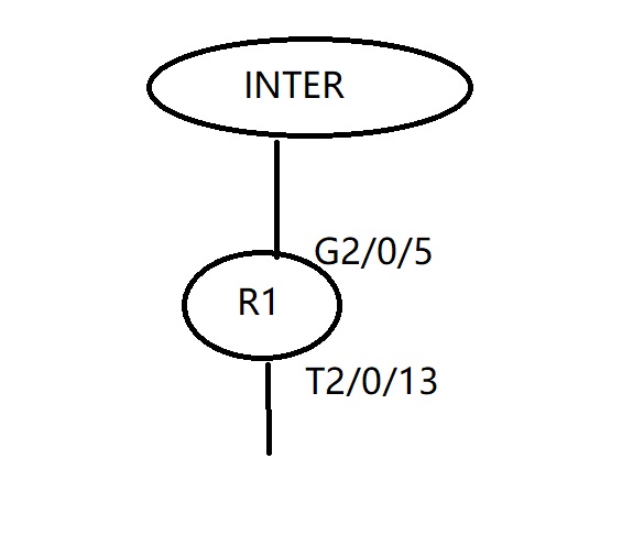

监控平台SNMP采集R1的G2/0/5口的oid 1.3.6.1.2.1.31.1.1.1.6(入方向报文统计),值为930139911217939
采集T2/0/13口的oid 1.3.6.1.2.1.31.1.1.1.10(出方向报文统计),值为176791684234325
R1只有这两个口是UP的,现在发现从互联网运营商G2/0/5口入方向接收到的报文比T2/0/13出口出方向报文少了一倍,这是为什么呢?
设备接收到运营商的报文,还会进行处理吗,重组吗?业务都在R1下面,两个几口MTU都没修改

我没数错的话上面G2/0/5比T2/0/13要多?是不是之前设备上还有其他口在用?组网有过变动?
没有,有个本地镜像的源是T2/0/13
最强大脑 发表时间:2022-08-18 更多>>
我少敲了。。T2/0/13比G2/0/5多一倍左右。设备就这俩口,组网从没来动过
是否有从T2/0/13进,从T2/0/13出的业务
少年姜太公 发表时间:2022-08-18
没有,有个本地镜像的源是T2/0/13
