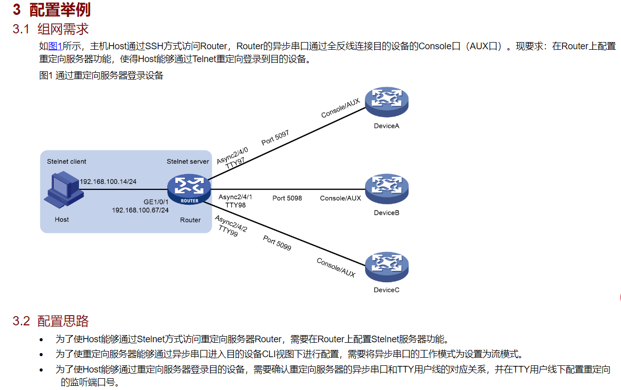

请联一下大佬,现场有20台接入交换机,这些交换机所有的console 口都接入到其他厂商的一台串口管理交换机上,这个组网是什么意思,我们交换机这边需要配置什么吗
粉丝:50人 关注:1人
不需要做配置的,
zhl188 七段
粉丝:2人 关注:3人
交换机不需要,配置在路由器上
