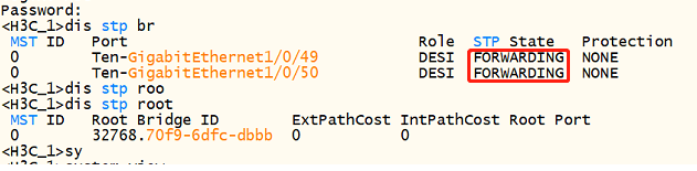

配置好后认不出根,不知道配置哪里有问题,或者怎么配置。
这是我交换机的配置
 stp mode rstp
 stp global enable
interface Ten-GigabitEthernet1/0/59
 port link-type trunk
 port trunk permit vlan all
 stp instance 0 cost 32768
上联是cisco的交换机

stp global enble
stp mode pvst
stp instance 0 root primary

是配置这三条就可以了吗 我不会配置rstp
zhiliao_nPiLgQ 发表时间:2022-08-18
对
zhl188 发表时间:2022-08-19
1、当前设备就是根
2、只有根的所有接口ROLE是DESIGN
3、非根的交换机会有一个接口ROLE是ROOT
