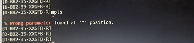

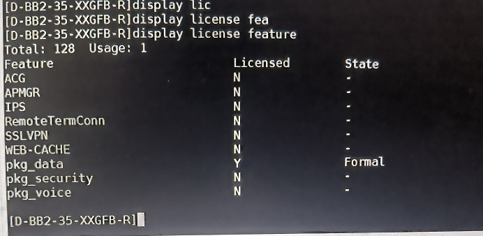

3640路由器激活了授权 MPLS命令敲不出来

激活完成后重启一下呢
参考一下社区中的案例
https://zhiliao.h3c.com/questions/dispcont/110099
https://www.h3c.com/cn/d_202206/1632419_30005_0.htm#_Toc106372075

zhl188 七段
粉丝:2人 关注:3人
这个功能需要单独购买license,否则无法配置
