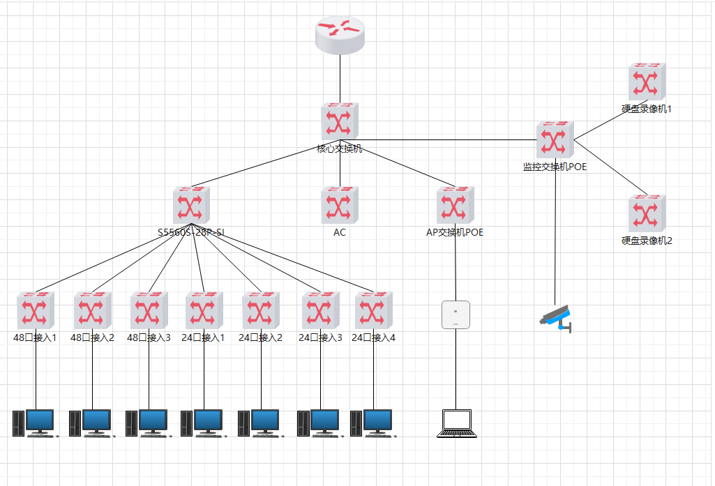

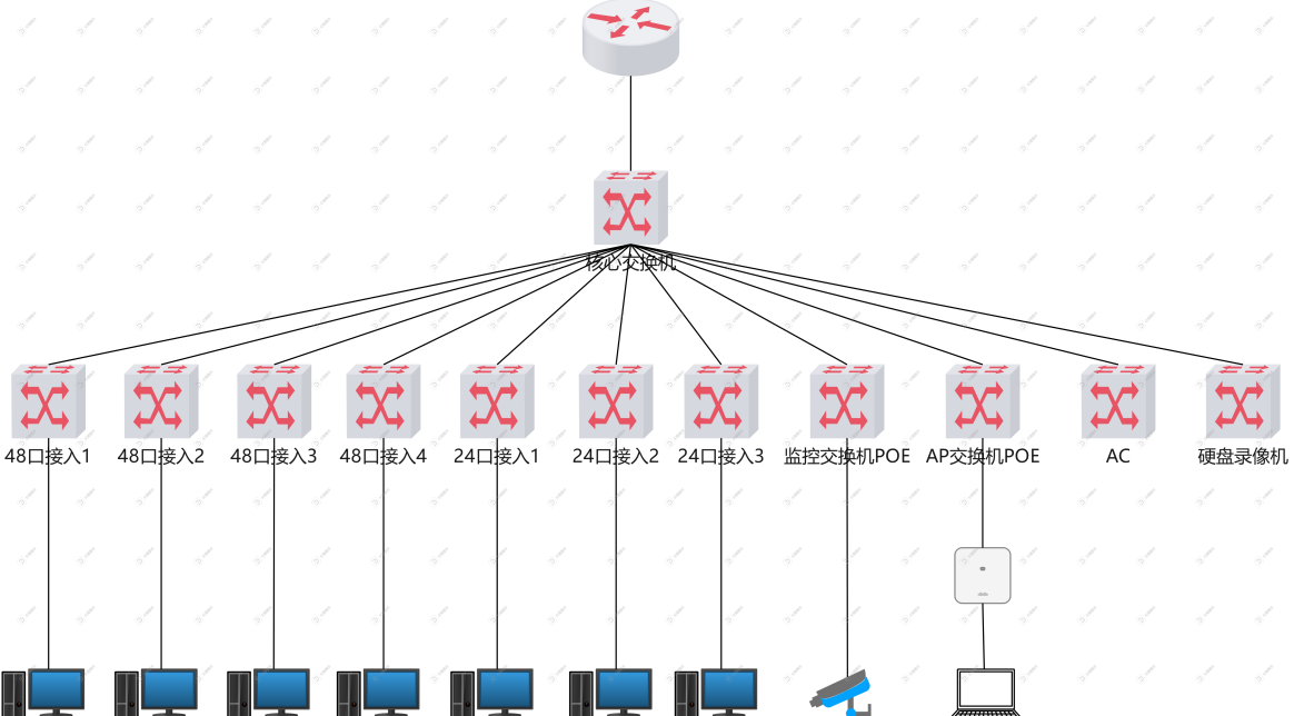

有线网络部分有7台接入交换机,需不需要上联一台汇聚交换机再上联核心交换机?
还是10台交换机直接上联核心交换机?
哪个拓扑结构更优?
4 个回答

一般都是核心--汇聚--接入的这种结构
你这个规模,两种都可以

是不是不大不小,很尴尬
wee 发表时间:2022-08-20
回复wee:
对,10台接入,并不多,但是从减小STP的影响,也可以考虑增加汇聚,汇聚到核心建议三层互联,如果预算够,就加,不够就算了
叫我靓仔 发表时间:2022-08-20
回复叫我靓仔:
都是已有设备,汇聚的也是三层,就是核心需要重新采购台
wee 发表时间:2022-08-20
回复wee:
核心来2台65就行了
回复叫我靓仔:
太贵了
wee 发表时间:2022-08-20
回复wee:
58
回复wee:
不行55
汇聚用S5560S-28P-SI,核心用S5500V2-28C-EI
wee 发表时间:2022-08-20
回复叫我靓仔:
还是这2个都做DHCP,直接上联路由器ER8300g2
wee 发表时间:2022-08-20
回复wee:
DHCP再网关做就行了,看你的网关落在哪
都可以,只要使用的核心和汇聚不要卡脖子就行
寂东 九段
粉丝:226人 关注:3人
看你有没有负载的过滤策略或者路由策略了,如果没有什么策略,二层结构完全没问题
