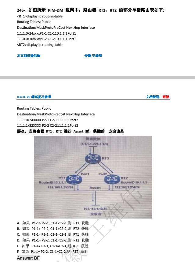

请问为什么CD选项比不出来R1好还是R2好,优先级相同比后面的不就行了吗,怎么会比不出来

首先会比较优先级,然后比较度量值,如果优先级和度量值都相等的话,就会比较ip地址,本端ip地址大的话,就会获胜。根据这个原理。BF是正确的,
