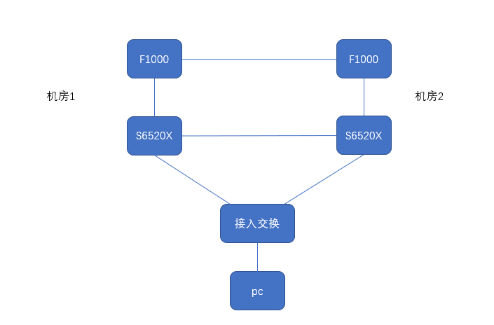

某单位有两个机房分别有1台防火墙、1台核心交换机。
因为这两台核心交换机距离比较远,无法做堆叠,所以考虑通过跨设备链路聚合来实现高可用。想咨询一下如何实现该需求?有没有类似的配置案例?
另外咨询一下,华三防火墙在这样的场景下双机部署适合什么部署方式?主主?主备?
大致拓扑如下:

交换机采用M-LAG
防火墙采用RBM

推荐主备模式

可以做堆叠。
距离远,只要联路通就可以。
