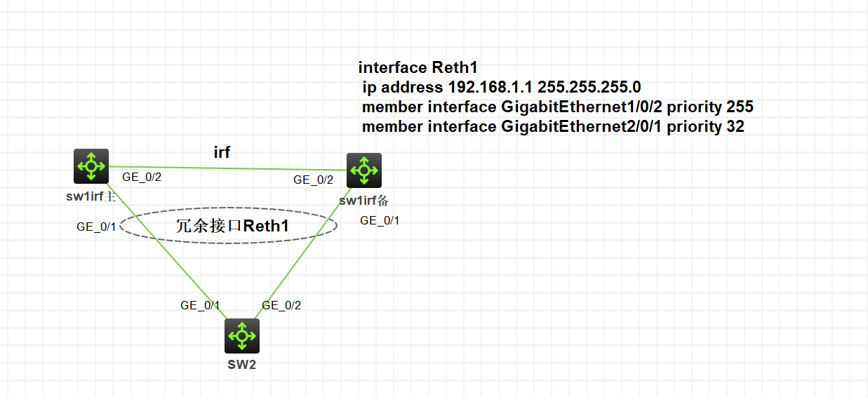

SW1堆叠后配置冗余口,与下联设备SW2互联。
2022-08-22提问
  • 0收藏,3634浏览
SW1堆叠后配置冗余口,与下联设备SW2互联,SW2应该配三层聚合口。还是配vlan-interface,然后SW2的g1/0/1 与 g 1/0/2 access这个vlan 。
冗余主备,不建议走三层聚合,配置比较麻烦,直接access吧
粉丝:5人 关注:0人
配vlan-interface,然后SW2的g1/0/1 与 g 1/0/2 access这个vlan就可以了,
可以参考如下:
