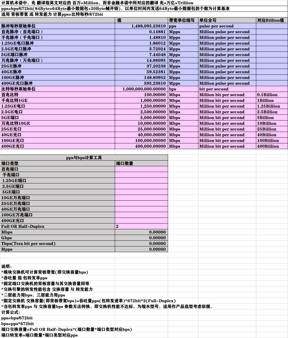

前段时间我翻了很多社区和论坛学了下交换设备的交换容量bps和转发率pps的概念和计算公式,但这对实际工作场景种的帮助微乎其微。
