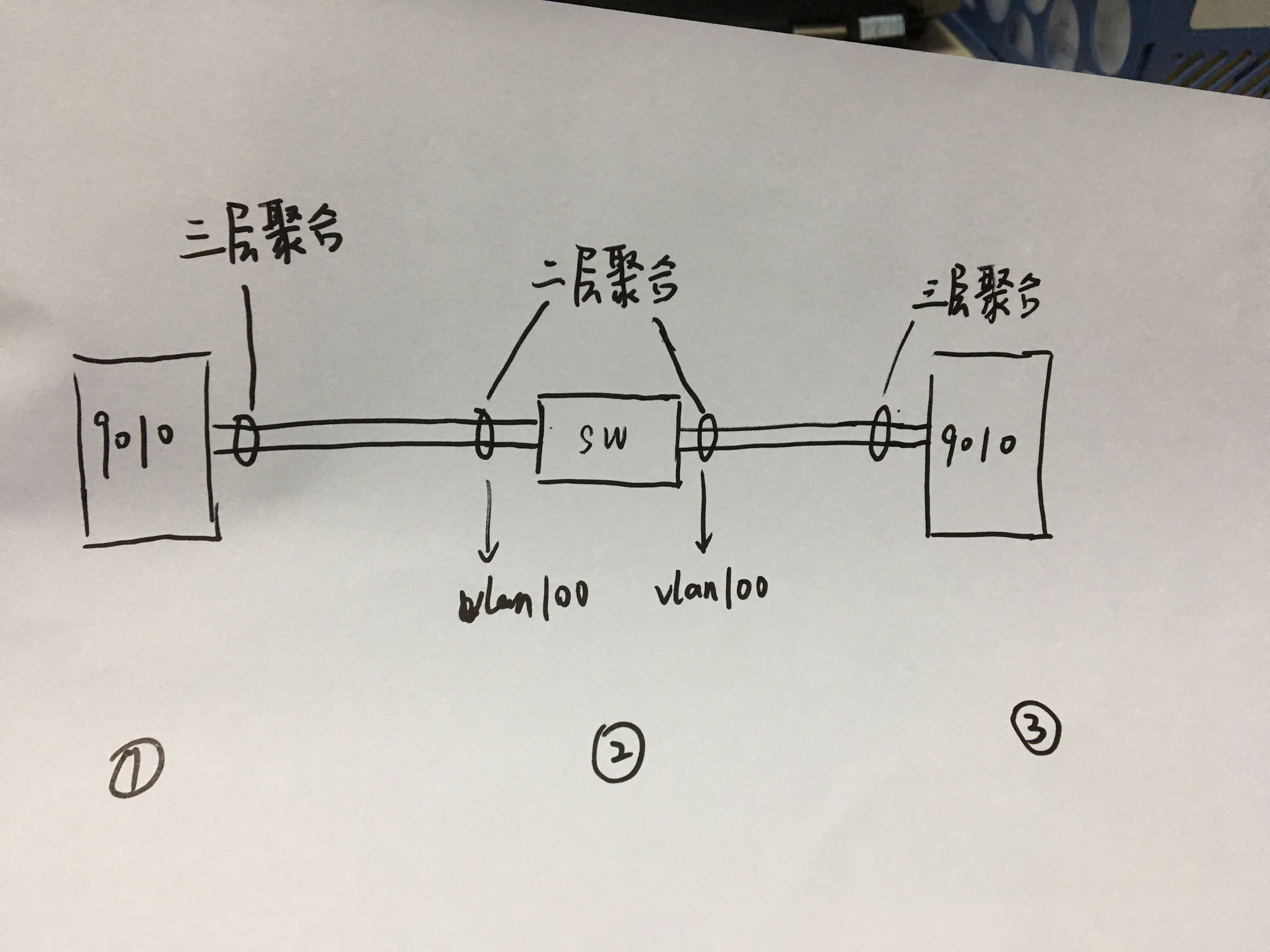

两台9010之间穿过一台交换机做三层聚合,交换机上划vlan 100 给交换机上的二层聚合口使用(access vlan 100),这样的结构下,两台9010做三层聚合,可行吗?

可以,注意报文过来是否带vlan标签,带的话需要使用聚合子接口
