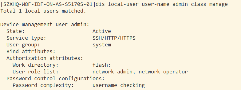

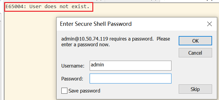

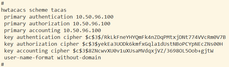

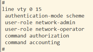

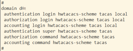

交换机S5170-EI,设备用户管理配置hwtacacs,配置如下,配置domain是先tacas后local认证,现在是tacas服务器上的用户正常使用,但是本地local的admin账号认证失败,提示用户不存在(E65004: User does not exist.)
这种照理不是应该是在tacas上认证失败后就会在本地认证吗
请问大佬们这个是为啥,咋解决好
设备配置:
本地admin账号登录显示:

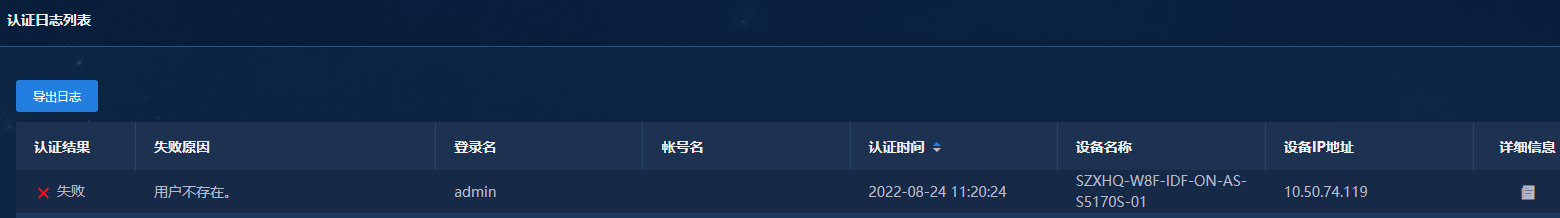

tacas显示用户不存在
设备上直接显示用户不存在,没有走本地账号认证

tacas 服务器不可达或者服务器无响应才会转本地认证,你这种认证失败不会
除了这两种办法外基本没其他办法了
佚名 发表时间:2022-08-24 更多>>
了解了,多谢于晏兄,所以应该是3a手册说的认证失效应该就是服务器不可达无响应超时之后才会启用备认证方式。那解决admin的登录的话,我目前想到就是1.在tacas服务器上加admin账号 2.admin登录的时候@system(默认域是上面设置的domain) 还有其他的办法吗
