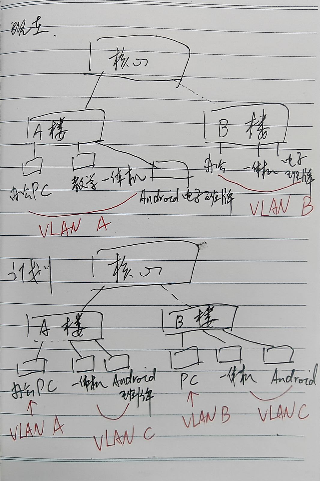

一个二层交换机设置多个VLAN,这些VLAN可以通过三层交换机通讯的吧?
  • 0收藏,2486浏览
ictedu 一段
粉丝:0人 关注:2人
现在一个二层交换机下面一个vlan,教学一体机因为管理的需要,设置一个远程唤醒的管理服务器,要求必须在同一个网段,所以计划把多幢楼的一体机全部设置为同一个网段,这样只需要准备一个管理服务器,需要在交换机里面添加vlan,如图的需求是可以实现的吧
和具体交换机端口有没有关系?
谢谢!
可以的,在核心上配置上不同vlan的网关,在A楼和B楼交换机终端接入端口上,配置上不同vlan的access就可以了
粉丝:105人 关注:1人
可以的
