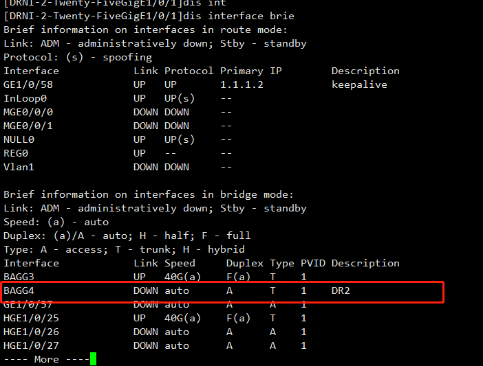

DRNI DR口起不来。怎么排查

还有其他原因吗

不是一致性检测的问题。关了端口还是起不来

还有其他原因吗

看看日志有没有打印什么告警信息
