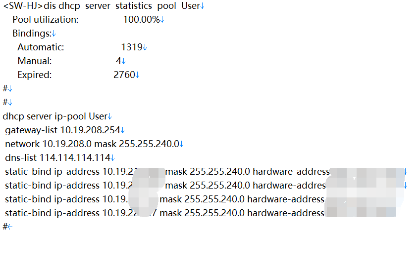

DHCP使用率100%
2022-08-26提问
  • 0收藏,2186浏览
2580 二段
粉丝:2人 关注:1人
请各位大佬帮忙分析下
Expired 有两千多但是无法释放
您好,可以使用如下命令释放IP地址:
reset dhcp server ip-in-use
终端侧释放如下:
ipconfig/release
1、缩短租期
2、如果这个是给移动端设备用的,出现这个现象要么是数量过多,要么是流动性大,而且现在移动端的网卡都是随机MAC地址,会周期性变化
