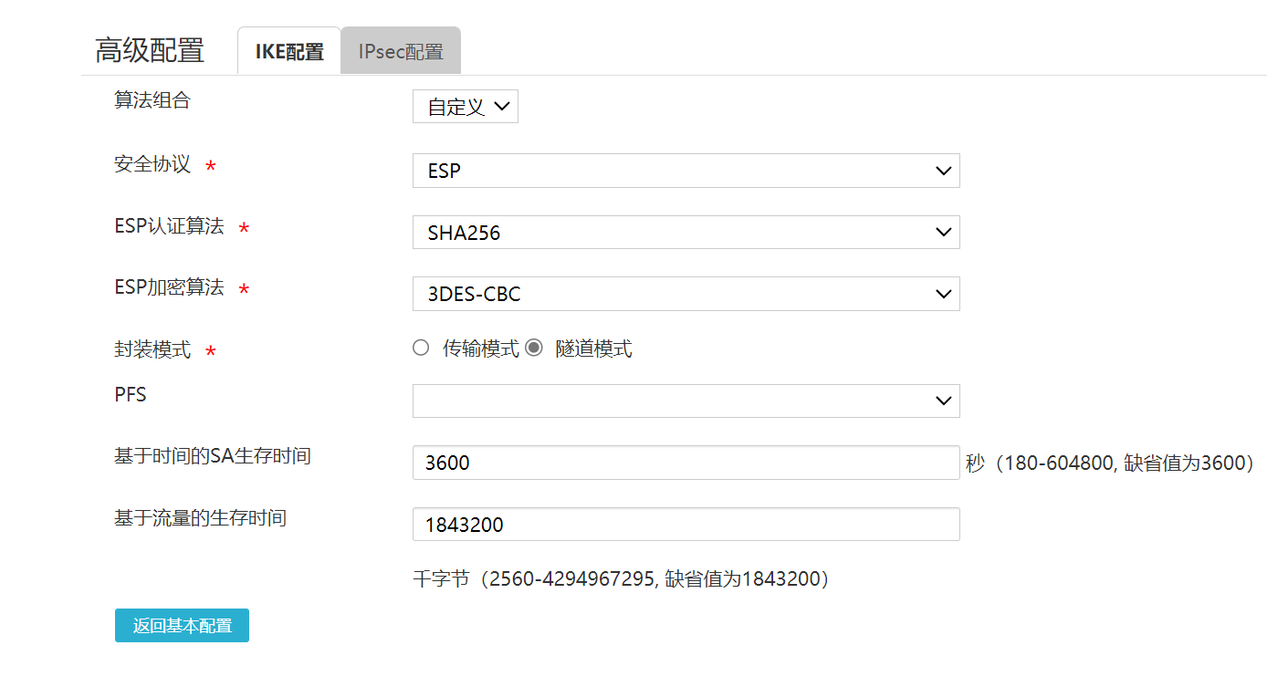

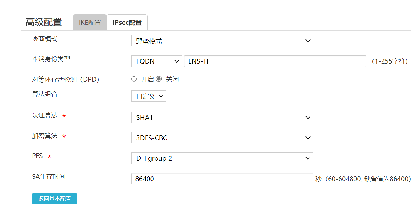

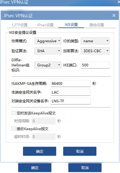

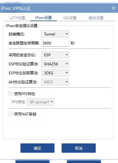

iNode客户端拨vpn显示ike协商失败 对了配置一模一样 windows拨正常。

类型可以使用IP的方式,路由器侧本段0.0.0.0匹配所有,对端填写总部的IP

我的部署方式是网关已终端的模式,我在windows上去拨正常,在客户端上就一直显示ike失败,我对比了ike配置加密类型都没有错

要么看下debug 这个不好判断,密钥可以再确认看看,或者两边都修改一下看看

我在windows上去拨正常,在Inode客户端上就一直显示ike失败,我对比了ike配置加密类型都没有错
我把设备重置,重新配置了就好了,什么原因也不知道。
