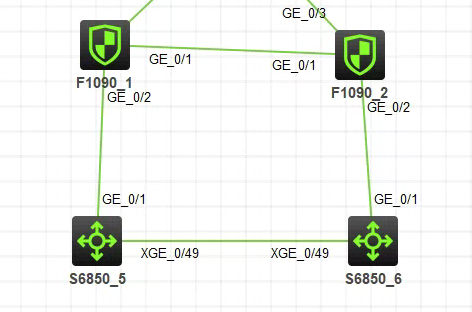

目前配置好了RBM+VRRP,出现了2个问题
1、shutdown掉主设备1/0/2后,rbm正常切换,业务正常,但是恢复shutdown链路后,业务就中断了,配置的回切时间为1分钟,等1分钟后业务恢复正常
2、在主设备上手动切换主备后,业务直接中断了
交换机做了堆叠,用交换机ping192.168.5.254
FW1:
remote-backup group
 data-channel interface GigabitEthernet1/0/1
 undo configuration sync-check
 delay-time 1
 track 1
 track 2
 local-ip 1.1.1.1
 remote-ip 1.1.1.2
 device-role primary
 port link-mode route
 combo enable copper
 ip address 192.168.5.1 255.255.255.0
 vrrp vrid 1 virtual-ip 192.168.5.254 active
FW2:
remote-backup group
 delay-time 1
 track 1
 track 2
 local-ip 1.1.1.2
 remote-ip 1.1.1.1
 device-role secondary
 combo enable copper
 ip address 192.168.5.2 255.255.255.0
 vrrp vrid 1 virtual-ip 192.168.5.254 standby

像是vrrp没有与rbm联动起来
看一下手动主备切换的时候vrrp的状态是不是还在原来的主,再看看断掉线路测试的时候是不是vrrp先切回去了
无论云泥意贯一 发表时间:2022-08-26 更多>>
配置没问题的话把防火墙内存设置到512
