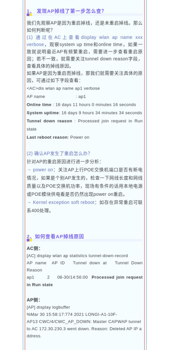

ap一直掉线,本人小白,有没有大佬教我一下这该怎么办
粉丝:7人 关注:8人
进后台参考一下如下排查思路:
