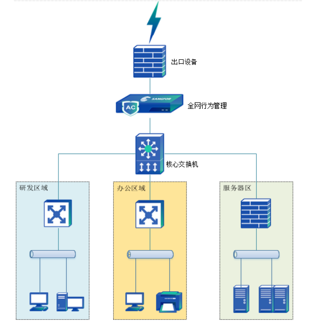

深信服上网行为管理桥接在H3C防火墙和核心交换机间,怎么通过三层获取MAC

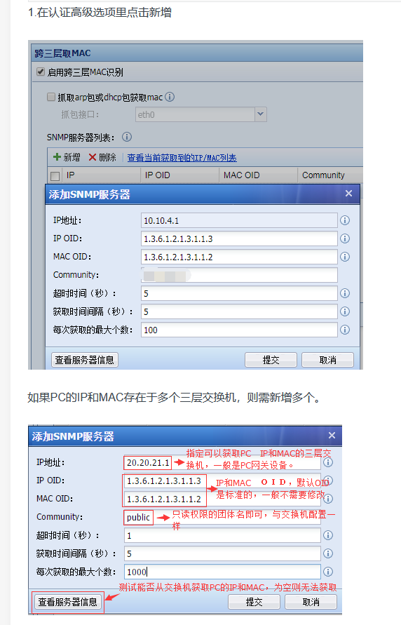

要实现跨三层绑定MAC,必须得用到SNMP,SNMP是目前最常用的环境管理协议。SNMP被设计成与协议无关,所以它可以在IP,IPX,AppleTalk,OSI以及其他用到的传输协议上被使用。首先得在三层交换机上启用SNMP,然后再在AC上启用跨三层MAC识别: 只要在三层交换机上做一些修改,设备就可以扫到接入层交换机MAC进一步知道终端用户的MAC地址。那么如何做呢?以H3C交换机为例: 登录设备后需要先改视图:system-view 这时你会发现<>变成了[].说明已经进入系统模式。 # 启用 SNMP Agent服务,并设置 SNMP v1、v2c版本的团体名。 <H3C> system-view [H3C] snmp-agent (开启了snmp功能) [H3C] snmp-agent sys-info version all (将SNMP版本设置为全部) [H3C] snmp-agent community read public (snmp读操作为public,只需要读操作开放) [H3C] snmp-agent community write private (snmp写操作为private) 这样就将三层交换机上snmp读操作开放给上面设备。 [H3C]display current-configuration(查看全局配置,可以在最后看到snmp做的相应配置) [H3C]quit (退出系统视图模式) <H3C>save (保存配置) 这样,我们对三层交换机操作就算完成。 上接设备的相应位置,输入三层交换的IP地址就可以扫到下接的接入层设备MAC地址IP地址OID和community。 至此,在AC行为管理设备上就可以对终端用户的MAC地址进行跨三层绑定。
深信服的资料官方使用说明书都找到了,就是H3C核心交换机我也配置了,就是SNMP回深信服控制器的没弄明白,有图说明下

H3C正常配置snmp即可   版本配置相同就行   深信服处理snmp报文的机制得需要找他们那边工程师看下的
粉丝:11人 关注:0人

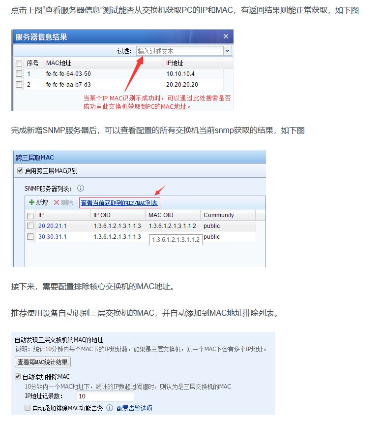

深信服设备正常配置跨三层mac学习就行,注意排除三层网关的mac
1、H3C 的核心交换机配置snmp功能
2、然后深信服上填写H3C的SNMP信息,通过snmp来读取
