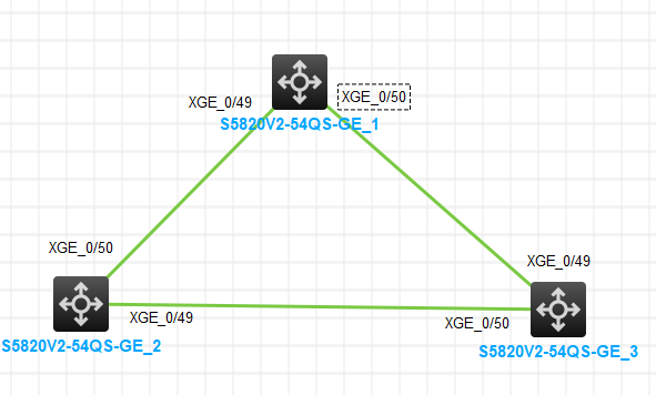

三台交换机IRF堆叠,BFD-MAD如何连线和配置
2022-08-28提问
  • 1收藏,4356浏览
三台交换机做堆叠配置,堆叠线缆交叉连接;
心跳检测BFD-MAD如何连线和配置?
两台交换机堆叠只要每个交换机一个端口互联做BFD-MAD配置,三台有什么区别么?

您好!这个配置是需要专门一台交换机作为主的BFD检测设备,我如果在三台堆叠的交换中选取一台做主BFD是否可行?
