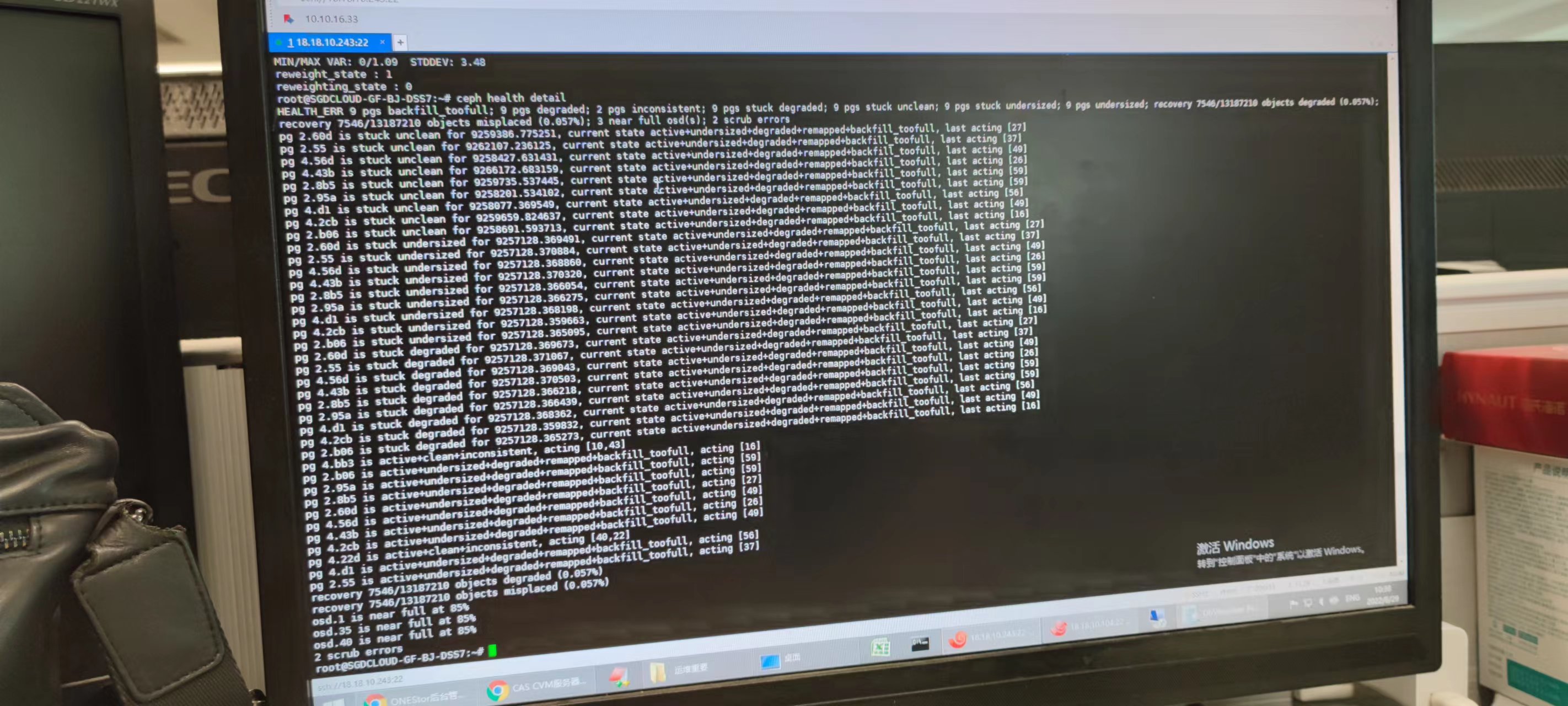

onestor2.0 告警卡在pg backfill_toofill
2022-08-29提问
  • 0收藏,2947浏览
粉丝:2人 关注:3人
坏了一个osd,然后前台数据健康度99,但是告警中pg9始终没有均衡玩,osd的阈值是95%,按理说可以正常均衡啊。
粉丝:19人 关注:11人
backfill toofull,osd使用率阈值是95,backfill的阈值要低一些,默认是90
回复蒙震岳:
ceph tell mon.* injectargs --osd_backfill_full_ratio 0.xx ceph tell osd.* injectargs --osd_backfill_full_ratio 0.xx 任意节点执行,注意不要把backfill阈值调的高于使用率阈值

请问如何调整backfill参数。
蒙震岳 发表时间:2022-08-29
回复蒙震岳:
