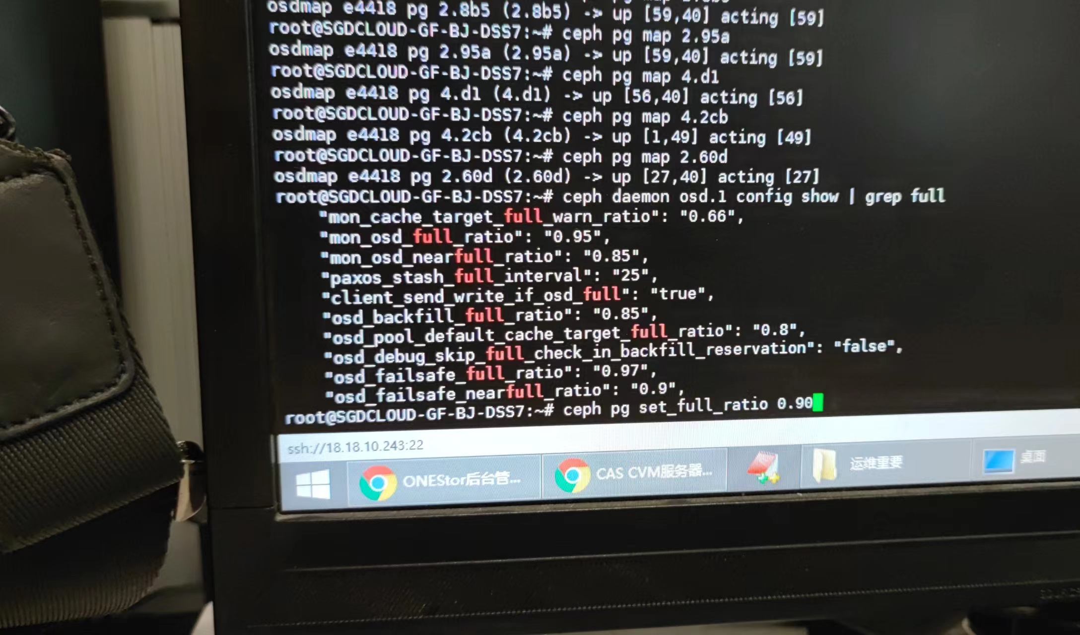

坏了一块盘,然后pg9就一直卡在均衡状态,health detail发现,部分osd超过了85%
网上的建议都是把85的往下均衡,但是没那个资源以及时间了,希望可以把这个值往上挑一下。请问怎么调。谢谢。
粉丝:19人 关注:11人
ceph tell mon.* injectargs --osd_backfill_full_ratio 0.xx
ceph tell osd.* injectargs --osd_backfill_full_ratio 0.xx
任意节点执行,但是注意backfill阈值不能超过osd使用率阈值
