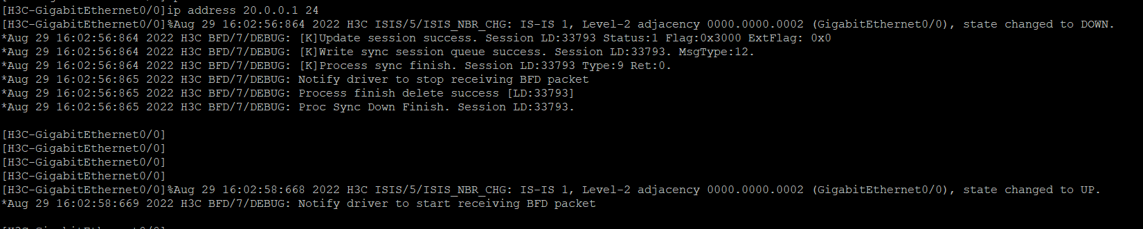

2台S6800-54QF 直接互联,做isis+bfd 配置,然后修改其中一台S6800-54QF 的互联接口的IP地址,发现bfd已经down,isis 邻居还是没有down,路由表里仍然存在对端的内网路由。请看附件,包括配置内容及故障现象。

看了下,发现一个问题,你改了IP地址之后一端是34的掩码30位,另一端是地址为1掩码30,这样BFD的session肯定是建立不起来的,但是IS-IS的协议报文是可以交互的,
你注意看这个,我把地址改为20.0.0.1的不同网段的地址,然后IS-IS邻居会先down掉,此时会通知停止接收BFD的包,当IS-IS邻居再次开始UP的时候,此时按照原理来讲应该开始接收BFD的包,但是你的地址是20.0.0.1,对端地址是10.0.0.1,所以设备根本不知道如何发往10.0.0.1这个地址,也就导致BFD会话是down的,同理对端也不知道如何给该设备的20.0.0.1发送BFD的control包,但是此时是down状态,等待接收BFD的包,此时却不会再次联动is-is邻居关系down,所以就当is-is依靠自身hello,就可以建立邻居了,只能解释到这种地步了
