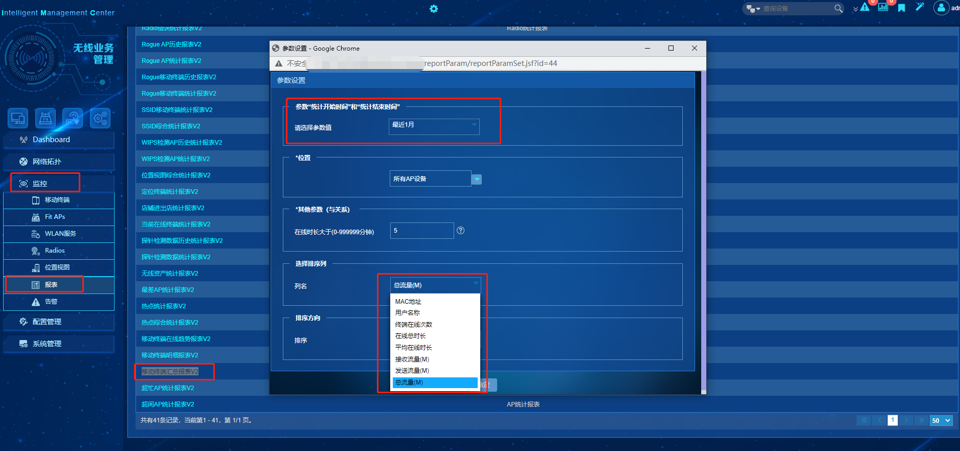

无线业务管理视图,监控-报表-移动终端汇总报表V2
生成报表后左上角有导出选项

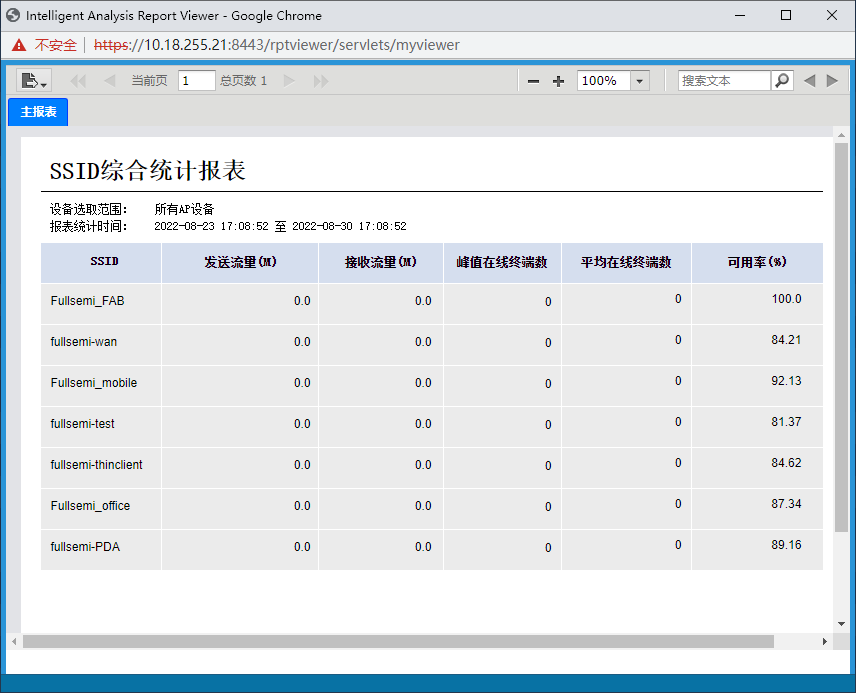

SSID综合统计报表

谢谢你,怎么看每个SSID占用流量总量,百分比饼图或者报表;(#^.^#)
zhiliao_aNQutY 发表时间:2022-08-30
在这个报表里面找一下吧,wsm的所有报表都在这里了

SSID综合统计报表
zhiliao_sEUyB 发表时间:2022-08-30

IMC需要有NTA组件
这个里面为什么统计不到数据[污]
游鱼 四段
粉丝:0人 关注:2人
开启性能采集参数
