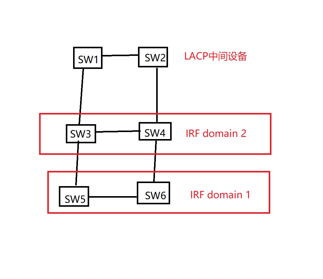

IRF如下组网,这种两级IRF,分别都是用LACP MAD检测会有问题吗,两个IRF用domian隔开了

domain1 和domain2建议分别接中间设备
回复最强大脑:
可以
叫我靓仔 发表时间:2022-08-30 更多>>
domain2形成的IRF设备 能作为domain 1的中间设备吗
最强大脑 发表时间:2022-08-30
回复最强大脑:
可以
您好,没问题
粉丝:49人 关注:26人
没啥问题,收到之后会先对比domain id的,如果domain id不同,则不会多活对比的
把irf domain ID区分开就不会有问题.
