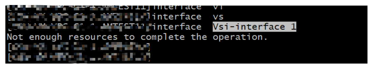

S6800-54QF创建Vsi-interface 1
2022-08-31提问
  • 0收藏,1982浏览
粉丝:5人 关注:4人
接口时报错资源不足的问题是什么原因导致的?
粉丝:9人 关注:1人
可能需要切换一下硬件模式
https://www.h3c.com/cn/d_202104/1404173_30005_0.htm
hardware-resource vxlan { border8k | border16k | border24k | border32k | border40k | l2gw | l3gw8k | l3gw16k | l3gw24k | l3gw32k | l3gw40k }
