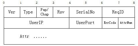

对于IPV6的portal,或者纯IPV6的portal认证,(CMCC2.0方式)
portal服务器和AC设备报文交互中的userip字段大小为32位,如何满足IPV6用户地址填写
1111
    UserIP
UserIP字段为Portal用户的IP地址,长度为 4 字节,其值由Portal Server根据其获得的IP地址填写,在所有的报文中此字段都要有具体的值;这时已经获得用户信息了???

UserIP
接入用户的IP地址,4字节,其值由Portal Server根据用户获得的IP地址填写。当处于IPv6环境时,其值为0,接入用户的IPv6地址将通过属性“User-IPv6”予以提供。
不是在Attr里面的属性 是单独的一个固定字段类似user-ip

CMCC2.0标准报文下没有User-IPv6字段唉 有相关文档么
混凝土瞬间移动高级工程师 发表时间:2017-08-11
肯定有user-ipv6字段 UserIPv6 接入用户的IPv6地址,16字节,其值由Portal Server根据用户获得的IPv6地址填写。IPv4环境时,其值为0。建议采用全球单播地址。
肉夹馍再了解一下 发表时间:2017-08-11
user-ipv6字段 在报文里面的那个字节,自定义字节么,就是通过Attr属性单独定义么
还是CMCC后期单独定义了一个user-ipv6 的头部
