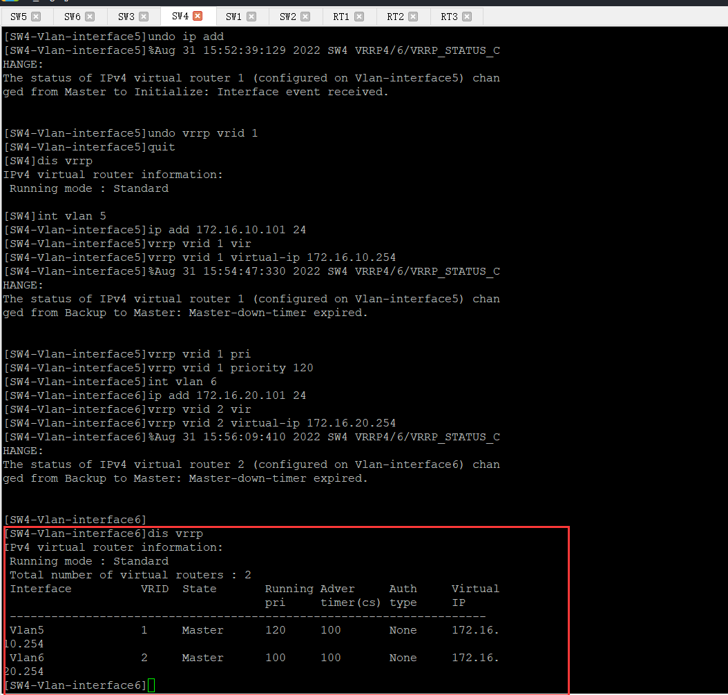

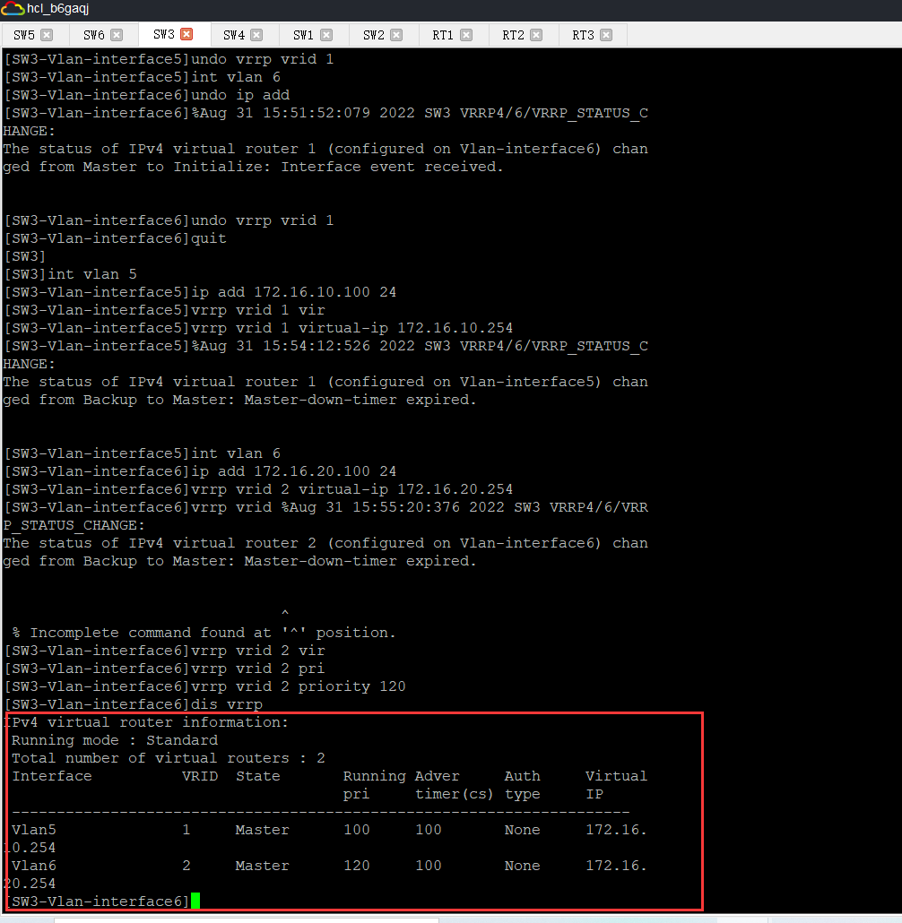

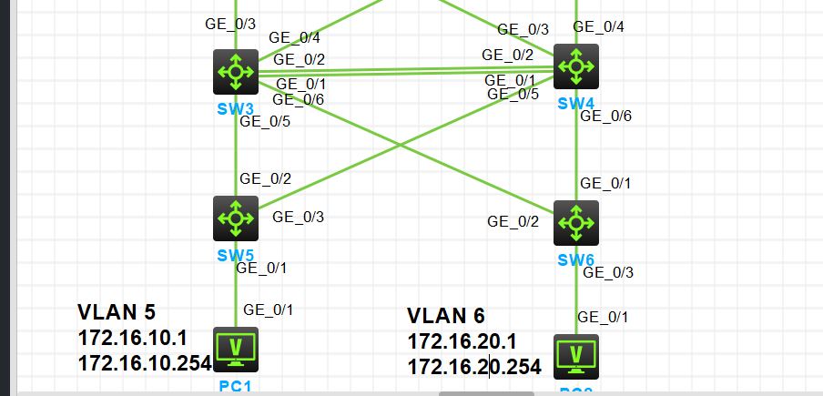

做VRRP实验时两台设备均是master

检查下配置组网情况吧,对半是SW3和SW4的vlan-if二层不通导致。
