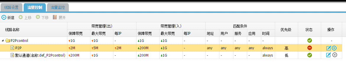

如图所示 做了一个P2P的限速,目的为了控制全网下载的速度,保证操做网速正常

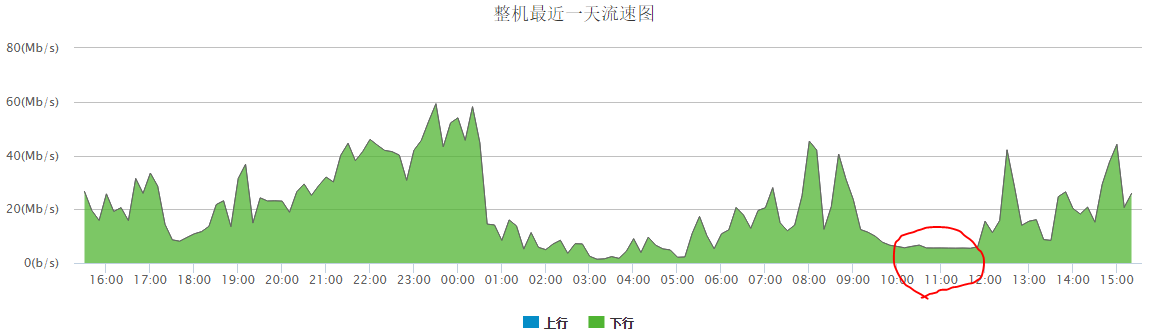

当设置完成以后,全网流量统计一直就在5M左右,更有连接上了,访问不了互联网的情况
不是应该限制P2P下载量,怎么全网的量都限制了呢?
求大神告知

这个P2P是基础协议,应该是匹配到所有应用了
