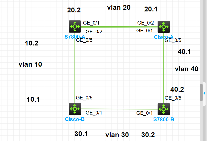

如下图口字形组网,每2交换机之间一个vlan,接口都是ACCESS口,这种组网应该是没环的,因为access口不会传输别的接口的vlan数据,是没环的
如果是trunk,那么肯定就环了,
但是现在是access口为啥
S7800-B的接口g1/0/5是alert的状态?
1、需要配置基于VLAN的STP才行,如pvst
2、如果是STP,是不分VLAN的,默认的STP是基于交换机的
3、如果是MSTP,还需要看你MSTP的配置
粉丝:8人 关注:2人
感觉不太可能吧,你把设备关了重启一下呢
