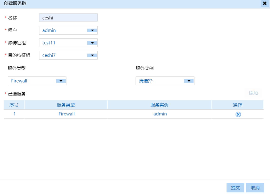

租户下 有两个主机  一个1.7 一个1.11  通过东西向防火墙的 服务链来控制这两个云主机互访流量

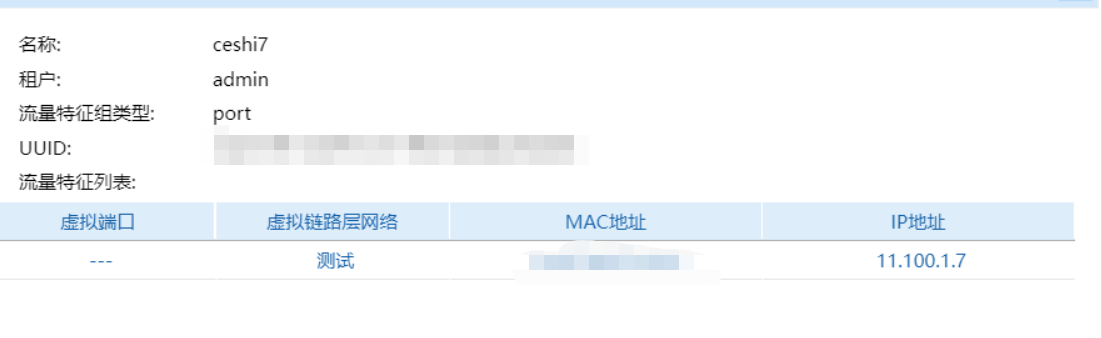

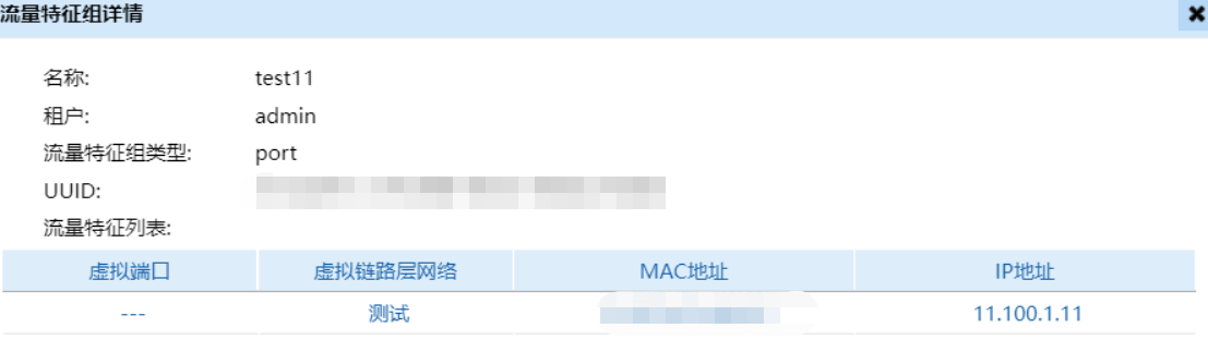

配置服务链 于虚拟端口建立 流量特征组 源特征组:test11  11.100.1.11  目的特征组 ceshi7 11.100.1.7

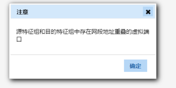

添加服务链  提交时 出现提示源特征组和目的特征组中存在网段地址重叠的虚拟端口       有没有哪位大佬遇到过

服务链源目特征组应该是不能同网段的,如果要基于同网段的虚拟端口之间进行流量隔离,需要采用微分段功能,VCFC是不支持微分段的。
你可以试一下用不同网段的虚拟端口

可是它居然有这个基于端口的 特征组欸 这功能坑啊

同网段好像不能做服务链
