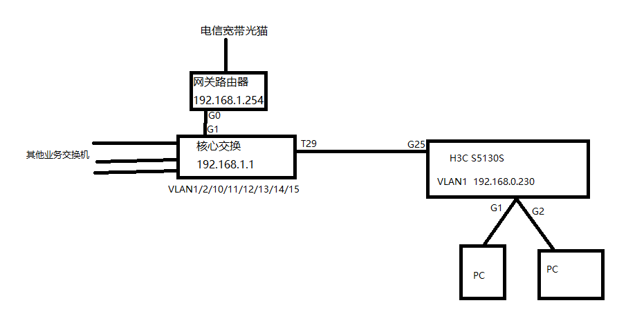

本人小菜鸟一个,我司网络设备,网关,核心交换机都是其他友商的,任何设备都能上网,其中接在核心交换机29口的这台H3C S5130S交换机接入的几台服务器和电脑也都能正常获取到核心交换机DHCP下发的ip地址  192.168.1.xxx
我这台h3c s5150s的配置也恢复出厂了
<H3C> restore factory-default
然后现在不知道该怎么整了,按照文档,设置了默认VLAN1的IP
interface vlan-interface 1
ip address 192.168.0.230 255.255.255.0
ip route-static 0.0.0.0 0.0.0.0 192.168.0.1
并开启了http,想通过web登录,修改好以后,接在这台交换机下的电脑并不能登录,所以修改电脑ip 192.168.0.222,就可以登录web了,然后用工具ping 出口路由器(网关)192.168.1.254 不通 我实在是搞不明白应该咋弄了。。求教各位大佬能否给个详细的配置命令。。

交换机换成1网段的ip地址,否则就和原有网段不是一个网段,既然不是一个网段,就需要有互连vlan,起对应地址来进行互联才行

这样对吗? ip address 192.168.1.230 255.255.255.0 ip route-static 0.0.0.0 0.0.0.0 192.168.1.254

求大佬指点一下最合理的设置。。 我这台H3C交换机就是用来给下边连接的服务器用的,需要划2个VLAN,一个默认VLAN1就行,获取核心DCHP下发的192.168.1.x,一个需要配置静态ip 192.168.10.x,给核心交换划分的VLAN10里边的设备用的
zhiliao_nOjALG 发表时间:2022-09-04
vlan 10 核心和交换机互联的接口要配置trunk口,两边都要放通vlan 1和vlan 10 int G1/0/5 port link-type trunk port trunk permit vlan 10 quit 然后接服务器的接口加入到vlan 10 比如1口 int g1/0/1 port access vlan 10 核心那边是第三方的设备,具体您就自己看看,思路就是这样,如果这个vlan 10也要上网的话,路由器那边就要写回程的路由回到核心
xiaoyu 发表时间:2022-09-04
感谢前辈的指点! 我刚把ip route-static 0.0.0.0 0.0.0.0 192.168.1.254 改成了下一跳是 192.168.1.1 (下一跳到核心交换),原来这个是设置路由(还是不太明白路由。。)现在好了,内网任何一台电脑都能ping通这台交换机地址了192.168.1.230,web页的ping工具也能ping通外网的114.114.114.114,tracert也正常了。 但是大佬我想问一下,默认的VLAN1现在是静态ip 192.168.1.230,是否能改成获取dhcp下发地址呢? 我在核心上的vlan1是配置了地址池的192.168.1.201-192.168.1.253,我不想让交换机设备占用静态地址,我应该怎么做。
那到时候web管理就不太方便了,到时候你就不知道这个设备的ip地址了。。。 如果要改,就int vlan 1下配置ip add dhcp即可
