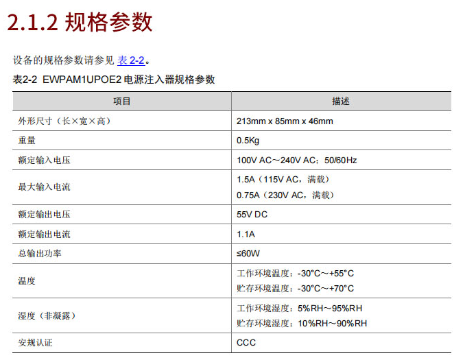

EWPAM1UPOE2能否给WA6322H供电
2022-09-05提问
  • 0收藏,2795浏览
粉丝:21人 关注:9人
可以

2.1.2  规格参数
设备的规格参数请参见表2-2。
表2-2 EWPAM1UPOE2电源注入器规格参数
项目
描述
外形尺寸(长×宽×高)
213mm x 85mm x 46mm
重量
0.5Kg
额定输入电压
100V AC~240V AC;50/60Hz
最大输入电流
1.5A(115V AC,满载)
0.75A(230V AC,满载)
额定输出电压
55V DC
额定输出电流
1.1A
总输出功率
≤60W
温度
工作环境温度:-30°C~+55°C
贮存环境温度:-30°C~+70°C
湿度(非凝露)
工作环境湿度:5%RH~95%RH
贮存环境湿度:10%RH~90%RH
安规认证
CCC
所以是可以还是不可以呢?
zhiliao_Um0lx5 发表时间:2022-09-05 更多>>
所以是可以还是不可以呢?
供电规格是多少
AP的规格是≤7.92W,EWPAM1UPOE2的供电功率是≤60W
1、妥妥的可以
2、这款AP只需要af供电就可以带起来,也就是15.4W就能跑起来
3、模块的功率最大60W
1、设备都有自适应的,不会一致以最大功率供电 2、企业级的设备都有电容保护,不然也不会卖那么贵
叫我靓仔 发表时间:2022-09-05 更多>>
功率过大是否会烧坏AP
