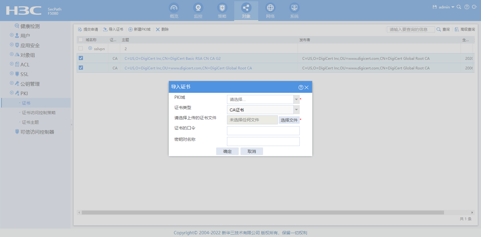

F5080 防火墙如何导入PKI域导入CA证书

二 、证书和key文件需要放置到1个文件中,进行导入。
把证书跟key文件都先用txt打开,然后把key的内容粘贴到证书里,最后整合成一个.cer文件,进行导入。
