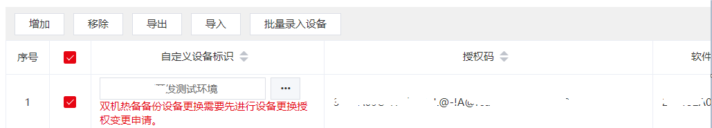

CAS双机热备备份报错:双机热备备份设备更换需要先进行设备更换授权变更申请。
这个是什么原因

请参考双机热备授权操作指导进行授权注册,如果涉及双机设备更换需要走授权变更电子流
粉丝:7人 关注:0人
变更授权了?如果是双机热备环境变更授权需要联系400授权部门做变更的
