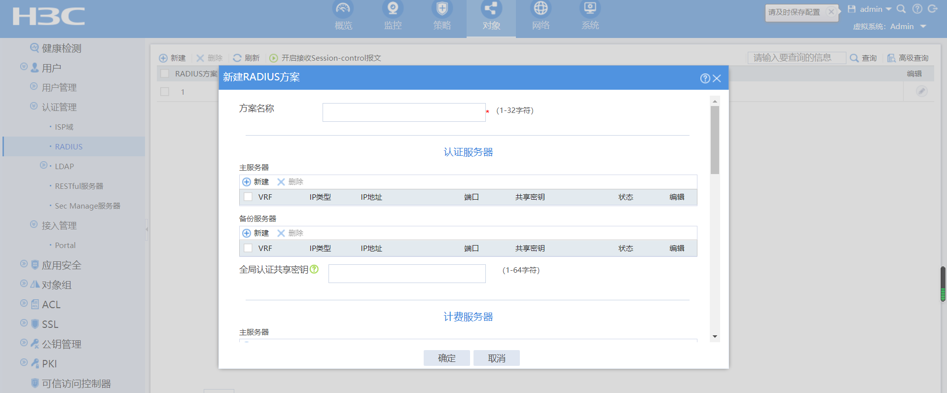

想用一台防火墙实现本地portal 认证可以吗 有没有案例分享一下
粉丝:20人 关注:2人
防火墙无法作为radius服务器。这个界面是配置radius的指向
