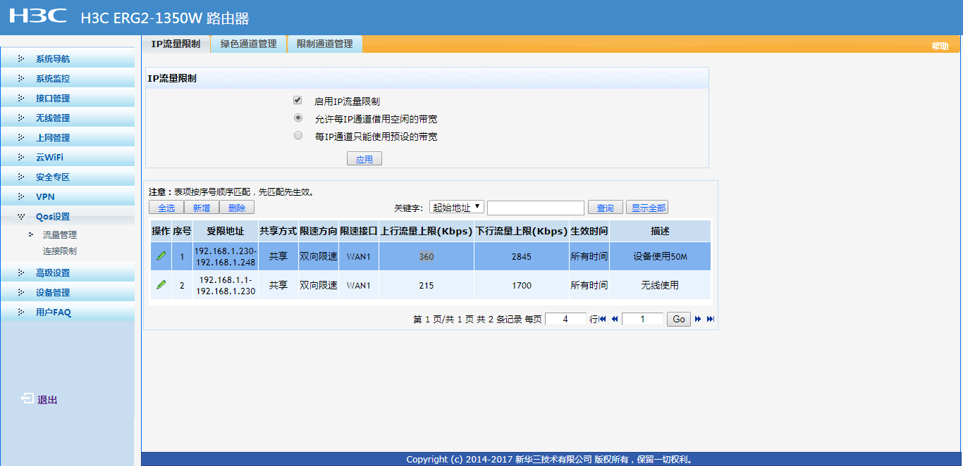

一个路由器,路由器下链接一个交换机,交换机上链接硬件设备,准备是硬件和无线WiFi各自占用一半的网络,WiFi一定不能占用硬件的网络带宽,有大神知道怎么设置吗,求指导指导

做限速吧,把wifi的网段速度限制在出口带宽的一半,另外一半给硬件设备用,在qos里面设置
可是我希望硬件方能够对网速进行互相的占用,取决于他们的用量

设置两个vlan网段,一个用于有线网络,一个用于wifi网络。然后再路由器上做qos限速策略,可以达到效果。
web界面,流量控制

qos没有看到console端口呀

这样设置的话就是每个IP地址我现在能用的就是一半网速了
