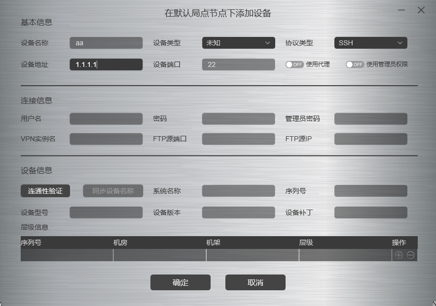

你好,我这里也发现这个情况,可以使用以下方式解决
先在设备管理中新建一个设备,使用ssh的登录方式

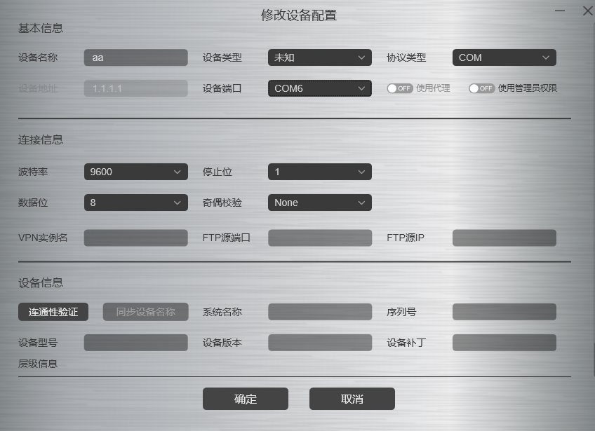

然后修改成com连接就行了
