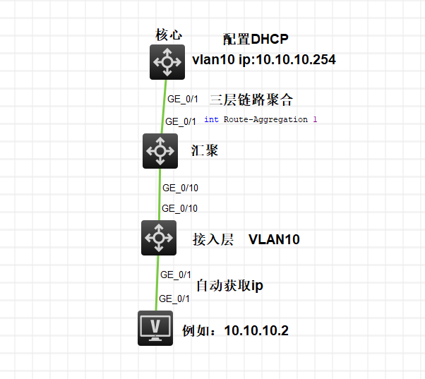

核心配置DHCP服务器,汇聚采用三层链路聚合到核心,接入层连接汇聚,PC怎么自动获取到核心的DHCP

汇聚vlan10 20 我都写核心互联的dhcp relay server-address 10.1.1.1,2台PC不同的vlan,可以获取不同的DHCP网段吗,一个vlan10 一个vlan20

这个我看了,只给了一个SwitchA配置,可以给个DHCP服务器、SwitchA、接入层,这些配置吗,大概像我发的拓扑图那样

我如果是VLAN10 20 ,汇聚Vlan-int10:dhcp relay server-address ? 这里是获取核心DHCP网关还是汇聚的网关
zhiliao_qqv47J 发表时间:2022-09-09
dhcp relay server-address后面的地址 是核心上的地址,需要与汇聚的地址通信,你可以用与核心互联的地址
1、你这个拓扑有问题的
2、如果汇聚和核心是三层,那汇聚和核心互联的网段是不能和pc是一个段的
回复叫我靓仔:
可以给个汇聚和核心的配置嘛,我感觉我配置的不通
zhiliao_qqv47J 发表时间:2022-09-09 更多>>
汇聚和核心我用别的IP互联,我说的是DHCP网段
再汇聚网关处配置dhcp中继就可以了
叫我靓仔 发表时间:2022-09-09

网关在汇聚使用dhcp中继
如果网关在核心就只能使用二层聚合透传vlan
我PC网关在汇聚,怎么分配核心的DHCP,有配置参考吗
