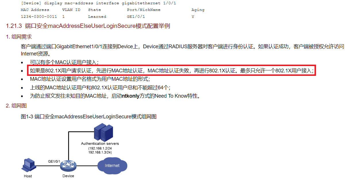

参考这个配置举例:
https://www.h3c.com/cn/d_202205/1615016_30005_0.htm#_Toc104452533

1. 组网需求
客户端通过端口Eth1/0/1连接到Device上,Device通过RADIUS服务器对客户端进行身份认证。如果认证成功,客户端被授权允许访问Internet资源。
Device的管理者希望对接入用户的端口Eth1/0/1做如下的限制:
·     可以有多个MAC认证用户上线;
·     如果是802.1X用户请求认证,先进行MAC地址认证,MAC地址认证失败,再进行802.1X认证。802.1X用户限制为1个;
·     MAC地址认证用户使用MAC地址作为用户名和密码,其中MAC地址带连字符、字母小写;
·     上线的MAC地址认证用户和802.1X认证用户总和不能超过64个。

(1)     具体的配置步骤
<Device> system-view
# 使能端口安全功能。
[Device] port-security enable
# 配置MAC地址的认证方式为PAP。(该配置可选,缺省情况下MAC地址的认证方式为PAP)
[Device] mac-authentication authentication-method pap
# 配置MAC地址认证用户名格式:使用带连字符的MAC地址作为用户名与密码,其中字母小写。
[Device] mac-authentication user-name-format mac-address with-hyphen lowercase
# 配置MAC地址认证用户所使用的ISP域。
[Device] mac-authentication domain sun
[Device] interface ethernet 1/0/1
# 配置802.1X的认证方式为CHAP。(该配置可选,缺省情况下802.1X的认证方式为CHAP)
[Device] dot1x authentication-method chap
# 设置端口安全允许的最大MAC地址数为64。
[Device-Ethernet1/0/1] port-security max-mac-count 64
# 设置端口安全模式为macAddressElseUserLoginSecure。
[Device-Ethernet1/0/1] port-security port-mode mac-else-userlogin-secure
