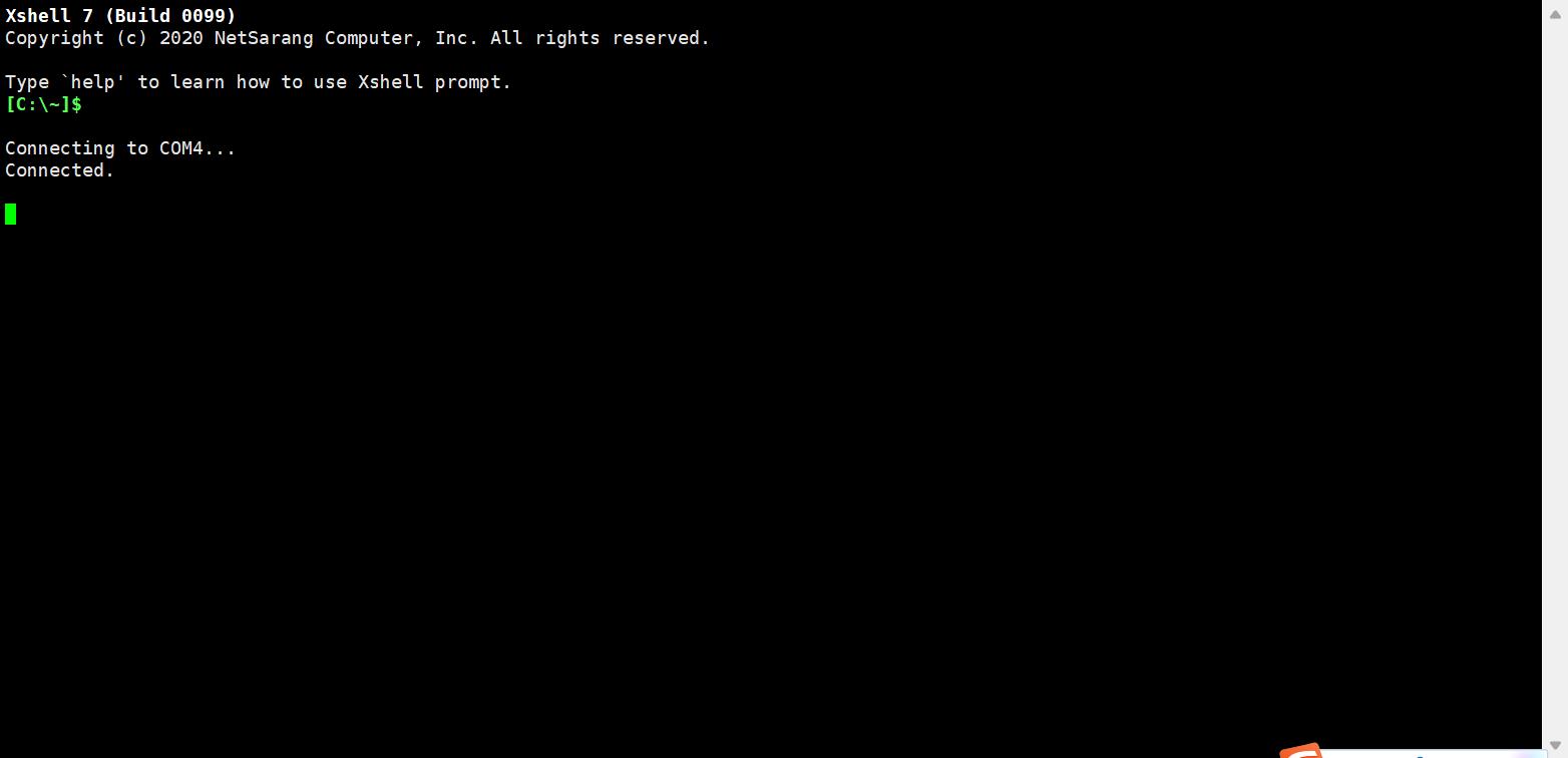

华三S5800交换机和华三MSR路由器con口登录不上,卡在CONNECTED。

华三S5800交换机console口登录不上
参考一下:
设备Console登录方法
波特率为9600,数据位为8,奇偶校验无,停止位为1
注意:数据流控制的所有勾都去掉。
确认下com口选择的有没有问题。正常也是可以连接的。您的问题不一定是卡在连接,也有可能是根本没有连接
zhiliao_sEUyB 发表时间:2022-09-15 更多>>
华为的都可以登录,就单位里一台华三的交换机和路由器这个情况,波特率9600都试了就是没反应。
我家有个小魔鬼 发表时间:2022-09-15
